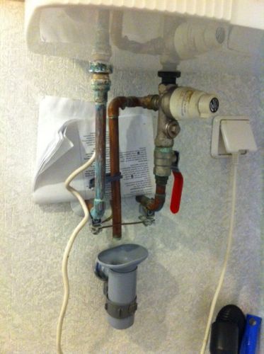

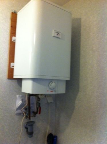

De TS schreef:
Ik heb zelf een boiler hangen en de CV zit apart hier verderop in de gang. daar kan ik zelf niet bij komen.
Van die boiler zijn foto's maar die is alleen voor warm kraanwater, en staat hier los van.
Om dit probleem op te lossen zul je echt bij deCV ketel moeten komen, hier zit waarschijnlijk ook het expansievat en de vulkraan. Degene (huisbaas of instalateur) die hier wel bij kan zal dit moeten oplossen.
