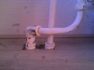

Ik wil één van de vier radiatoren op de benedenverdieping definitief weghalen. Kan ik deze 2 leidingen 'gewoon' afdoppen, (ik vind het niet erg als ze gedeeltelijk uit de vloer komen) of moet ik dit doorlussen o.i.d.?
Helaas heb ik geen verstand hiervan en wil ik wat advies inwinnen voodat ik een fout maak.

Deze kan je gewoon afdoppen.
Maar kijk uit, want deze voetjes breken erg snel af.

Hoe oud is dit systeem, want als het een 1 pijps systeem is worden de overige radiatoren ook niet meer warm, dan moet je hem door lussen.

Ik hoef me dus geen zorgen te maken over CV ketels die hun warmte niet kwijt kunnen door het ontbreken van een radiator etc. (de andere 3 staan altijd helemaal open en worden enkel via de thermostaat geregeld)? :)
Die onderste 'platte moer' kan ik dus opendraaien, verwarming eraf en kneldop erop? Uiteraard nadat de CV uit is gezet, water eruit is enz.?

Dit huis is eind 2006 opgeleverd. Ik kan anders ook wel ff een foto maken van mn CV en de leidingen eronder? ;)

Ja dan moet het wel kunnen

Deze kunststof slang zit in het voetje verlijmd aan een schroefbus.het dunwandige pijpje zit met een knelset. Je kan dus 2 kapjes 15 mm op het dunwandig zetten of 2 1/2 duims pluggen in het voetje draaien.
Maar nogmaals houd het voetje goed tegen, want de slang breekt erg snel.

De kneldop van 15mm gaat over de dunne buis heen (die buis zal ik dus deels moeten afzagen lijkt me als ik hem dicht bij de vloer wil houden zeg maar (al weet ik niet of dat een geweldig idee is als een volgende bewoner er ooit weer een radiator wil plaatsen bijvoorbeeld)).
De 2 1/2 duims pluggen gaan recht het voetje in (die ik goed vast moet houden ;) ) waar nu de dunne buis zit.
De kneldoppen had ik zo gevonden op google...alleen de pluggen nog niet :)
