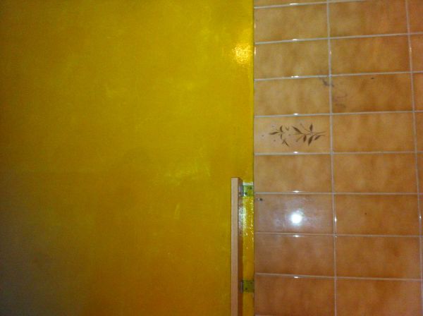

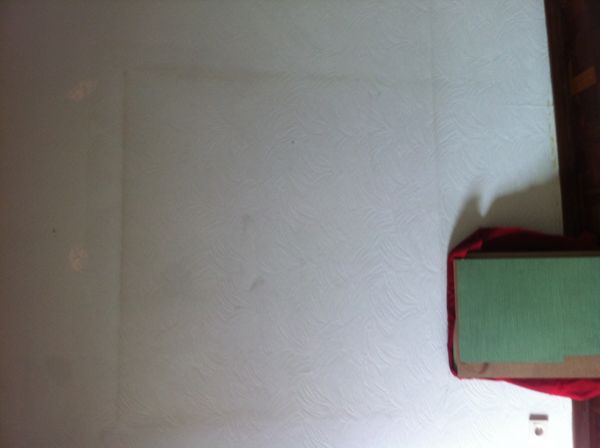

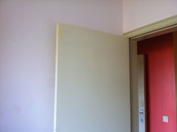

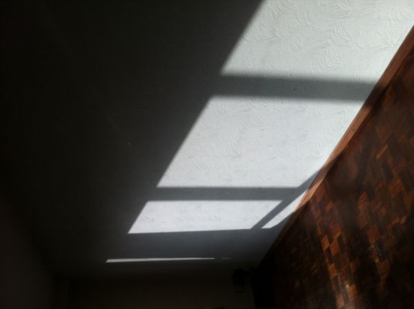

Ik ben juist verhuisd, en heb er aan de muren behang. Eerst was ik van plan om alles eraf te halen, maar na t advies inwinnen van de huisbaas, doe ik dat beter niet. Er zijn namelijk 3 lagen behang op. Anders moet ik de muur terug bezetten. Wat er nu op hangt is een behang met structuur. Weet iemand hoe ik hier aan begin. Bovendien heb ik gele vlekken in het behang, en ben bang dat ik ze erdoor ga zien als ik erover verf of behang
Saracasablanca
Ook op een gele muur die ik heb, ben ik bang om vlekken te zien als ik ze overschilder.

In pricipe kunt u goed vastzittend behang met muurverf behandelen, maar behang overschilderen is geen aanrader, het resultaat is van te voren niet te voorspellen. Maak dus eerst een proefstukje op een onopvallende plaats.
Gele of andere vlekken kunnen duiden op vochtkringen. Als u er zeker van bent dat de onderliggende oorzaak ( geen lekkage ) is opgelost dan eerst deze vlekken met isolatieverf of spray behandelen om doorslag te voorkomen.
