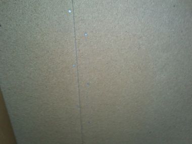

Ik wil de dakplaten op mijnzolder verven, zie de foto.
Waarmee kan ik dit het beste doen?
Willem100
Als het net als bij mij spaanplaat is dan zou ik het met latex doen, dit ging bij mij prima , bij mij is overigens de naad tussen de platen afgetimmerd met een afdeklat welke ik geschilderd heb in een contrasterende kleur.
Totaal
Deze dakplaten kan je het best sausen met latex. Latex is tevens ook vochtregulerend. Ik zou de schroeven mooi dicht plamuren voor een strakker resultaat.
