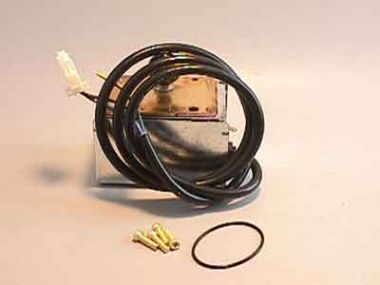

Utreg
Klep bovendeel vervangen dan ben je van de problemen af.
Nefit aandrijving drieweg.klep artikel nummer: 78072
