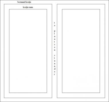

Het vierkante kozijn zelf (dus niet het "kozijn" van het schuifraam) is nog in nette staat (afgezien van de verf). Ik ga er even vanuit dat dat bij alle 5 zo is. In dit kozijn is het metalen frame van het schuifraam geschroefd.
Is het ook mogelijk om in het buitenste kozijn een stander in te plaatsen, zodat je twee staande rechthoeken krijgt, waar dan de twee kozijntjes van de ramen in komen? Het zou zonde zijn om in goede staat verkerende kozijnen er uit te breken, weg te gooien en er nieuwe voor terug te plaatsen.
BertPleizier
Ter verduidelijking even een schets van hoe ik het graag zou willen hebben:

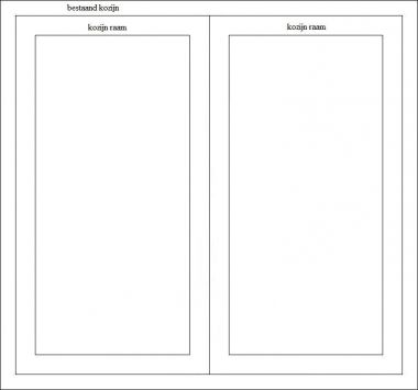

Het is zelfs mogelijk om de tussen stijl (staander) te laten vervallen.
U krijgt dan een draairaam naar binnen wat vastgezet kan worden en het andere deel is dan draaikiep.
Voordelen
a) minder hout oppervlak in de breedte in het midden
b) makkelijk dat er één opening kan ontstaan, als je eens iest groots moet verhuizen
Om in een bestaande toestand, wat je wenst, draaikiepramen te monteren is te doen, maar niet gemakkelijk omdat je nl een dubbele slag moet fraizen in het bestaande kozijn, naast dat je dit met een aangepaste frais (eventueel bovenfrais) moet doen.
In de hoeken zal het handwerk worden met een beitel tenzij je een speciale sponningfrais hebt die tot in de hoek komt.
De ramen kun je laten maken met het draaikiep beslag al gemonteerd, maar dan moet je alles nog aanpassen in het kozijn.
Indien je het moet laten doen zal het veel duurder zijn om het bestaande kozijn te laten zitten dan de oplossing o; een geheel kozijn te plaatsen.
Wat wel eens gebeurd is dat men een kompleet kozijn naar Belgisch detail, monteerd in het bestaande kozijn.

Dat is inderdaad nog mooier: nu heb je drie dik hout in het midden, op jouw manier maar 1. Daarnaast kun je alles toch gewoon open doen (onderhoud, schoonmaken, enz.). 1 Raam kiepen is voor ventilatie in de slaapkamers voldoende.
Nog een bijkomend voordeel: de timmerman hoef geen staander te plaatsen, dus de ingreep is dan goedkoper.

Op mijn manier heb je 2 stijlen in het midden ipv 3, je blijft toch 2 ramen houden
BertPleizier
Het wordt dan zo, met de ene kant draai/kiep en de andere kant alleen draai:
