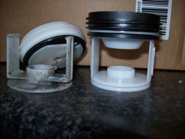

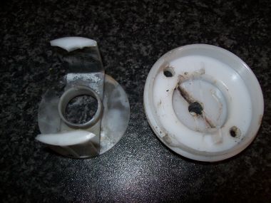

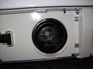

ik heb de pompdeksel van mijn siemens WXLM 1451 eraf gekregen, ze noemen dit ook wel het pluizenfilter of pluizenzeef, in mijn boekje staat pompdeksel. Helaas is deze gesneuveld omdat hij muurvast zat. Ik heb een nieuwe besteld en dacht dat ik die gewoon in dat gat kon draaien en klaar jammer en helaas is dat dus niet zo, is er iemand die mij kan vertellen hoe dit werkt, moet de hele wasmachine uit elkaar of zo ben een leek op dit gebied?

Maak even een duidelijke foto van het "gat", de defecte en het nieuwe pompdekel en plaats deze hier even.
Slimpie
Ok bedankt voor het reageren, nou hier zijn de foto's van het "gat", de oude deksel en de nieuwe deksel.

Ik twijfel of je wel de juiste deksel hebt besteld/gekregen.
Wat is het onderdeel nummer van de nieuwe?
Slimpie
Het nummer is WXLM 1451 DN/10 en ze noemen het bij siemens pluizenzeef met artikelnr. 601996
Dat is het enige nummer wat ik vermeld zie staan op de bon.
Slimpie
HarryO, na jouw opmerking over de twijfel of ik de goede wel heb binnen gekregen, even gebeld met Siemens blijkt idd dat ik de verkeerde heb ontvangen!! :x
beetje jammer, maar krijg nu dinsdag een nieuwe thuis gestuurd. dus even afwachten maar.
Ieder geval bedankt voor je hulp tot zover. :D
laat het dinsdag wel even weten of het gelukt is.
Slimpie
Beetje late reactie, maar het is gelukt, het verschil was bijna niet te zien, maar de nieuwe dop draaide ik er zo in en de wasmachine kon zijn gang weer gaan. bedankt nogmaals
