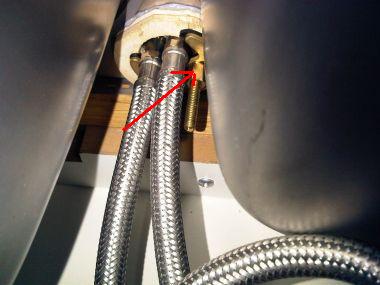

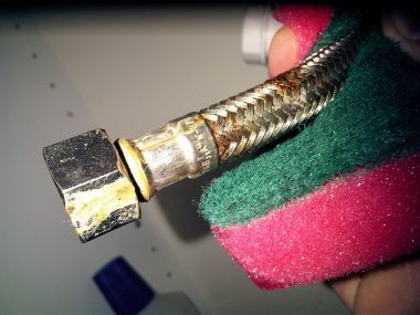

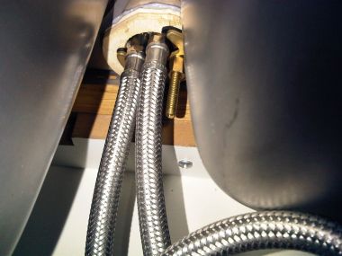

Ik hoop dat ik alles duidelijk omschrijf want ik weet niet altijd hoe alles heet. Ik ontdekte vorige week dat er water uit mijn keukenkastje liep. Dit bleek, na enig speuren, uit een slang te komen die van mijn keukenboiler naar mijn keukenkraan loopt:
Deze slang wil ik dus vervangen en ik heb ook een nieuwe slang gekocht. Nu heb ik echter een probleem. Op de volgende foto is de onderkant te zien van waar mijn kraan door mijn aanrechtblad gaat. Ik heb de moer ondertussen ook losgekregen maar de kraan krijg ik niet los. Ik heb gekeken hoe dit komt en ik zie dat het houten blok wat op de foto te zien is én het metalen ding wat om de slangen heenzit vastgelijmd zit. Geen idee waarmee maar het zit muurvast en ik heb geen idee hoe ik het los kan krijgen en de lekke slang kan vervangen.
Heeft iemand hier misschien een tip?

Die moer moet je losdraaien.

OK, dat metalen hoefijzer vormig ding moet er toch af. Schroevendraaier er tussen tikken en wrikken.
Henk253
Zo te zien aan je foto zit er een plaatje hout onder tegen aan gekit endat kit zal ook wel net boven het blad zitten waar door de kraan vast gekit zit.
En daarom niet los krijgt.

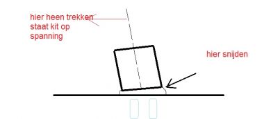

net wat frank zei metalen plaatje met rubber los halen
Evt kraan wat scheef trekken en met behulp van een mesje rond om kit los snijden

Laat kraan in eerste instantie zitten en probeer eerst de slangetjes uit de kraan te draaien van onder.
Aan het lekspoor op de wartel van de slang te zien kan de lekkage ook veroorzaakt zijn door een kapotte/versleten (rubber)ring.
Zet er een nieuwe ring tussen en kijk wat er gebeurt, misschien zou het ook nog kunnen lekken boven de wartel.

Ontzettend bedankt, met jullie tips heb ik de boel losgekregen.
@Jan
Een nieuwe ring had ik al geprobeerd. Maar alsnog bedankt voor de tip!
Ik heb de lekkage nu verholpen. Ik krijg nu alleen de boel die ik eerst niet loskreeg niet meer goed vast door een gebrek aan ruimte. Is er speciaal gereedschap wat ik ervoor nodig heb om die moeren weer goed vast te draaien?

Gewoon met een pijp sleutel 13mm
Techno tim
Met een pijpsleutel gaat het makkelijker.
