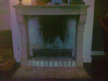

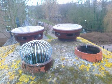

Omdat onze keramische schoorsteenpot een iets kleinere diameter heeft dan het afvoerkanaal trekt onze openhaard niet helemaal lekker. (rook komt naar binnen)
Ik zit er aan te denken deze te vervangen voor een grotere.
Nu kan ik hierover op het www niet verschrikkelijk veel vinden maar een potje uithakken en een nieuwe erop metselen zal me wel lukken. alleen zit ik me af te vragen of er nog zaken zijn waar ik op moet letten b.v. afdichting of verankeren.

Het gaat hier om een fronthaard breedte 88 cm (breedste punt) voorzien van een verloopkap met een ronde uitloop van 19 a 20 cm diameter. Het afvoerkanaal is 18 bij 18 cm en er zit een keramische pot op de schoorsteen gemetseld (foto rechtsonder) onderkant vierkant 16 bij 16 cm. bovenkant rond met een binnen diameter van 12cm en hoogte 25 cm. Geen idee welk potnummer dat is. Ik las wel inmiddels dat taps toelopend trekbevorderend zou zijn. Iets wat ik wel vreemd vind klinken.

De schoorsteenpot die er inzit, is een pot nr 7, veel te klein voor z,on openhaard, zelfs met een grote schoorsteenpot[ 28[ heb je kans op rook in de kamer[ hangt ook weer af van de schoorsteen lengte].maar hij zal het wel beter doen. je zou ook kunnen proberen om je rooster hoger te plaatsen, waardoor de haard minder gevoelig wordt, ook zou je op stenen kunnen stoken op het rooster waardoor er een heter vuur ontstaat, en dus een beter werkende haard. werkt dat allemaal niet dan zal je de ingang van de haard kleiner moeten maken, 0f een elektrische ventilator plaatsen.ook de toevoer van lucht is heel belangrijk.

Zo te zien is de schoorsteen 3,5x 3.5 steen. de meeste stenen zitten rond de 20,5 cm dan zal dus de schoorsteenpot aan 4 kanten op de steen staan. de pot kan in dit geval beter iets te groot zijn als te klein, je kan gewone cement gebruiken liever zonder kalk, en voor de toplaag 1op 2 cement, zand. de meeste kappen werken juist tegen,de lengte van je kanaal zorgt ervoor dat het in combinatie met de grotere pot, een heel stuk beter wordt , als je even meld wat de hoogte van je haard is kan ik de optimale schoorsteendiameter, voor die haard doorgeven.

De ingang van de haard is 79 cm hoog 88 cm breed. De huidige pot staat diagonaal of ruitvormig op het kanaal gemetseld onderkant 16 bij 16 cm waardoor hij met de punten op het kanaal rust

Ik vind de haard ook een beetje laag tov van het rookafvoerkanaal. Als je een krant aansteekt en die dichter/hoger bij het kanaal houd, trekt het dan wel?

Met een beetje vertraging eergisteren de nieuwe schoorsteenpot erop gemetseld. 20 cm binnendiameter was de perfecte maat. Gisteravond de haard aangestoken en de trekproblemen zijn opgelost dus verdere aanpassingen zijn niet meer nodig. Bij deze wil ik iedereen nog even bedanken voor de tips welke zeer bruikbaar waren.
