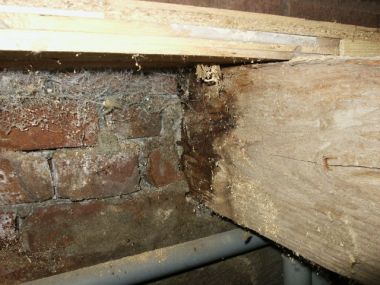

Graag een advies voor het vervangen/repareren van vloerbalken. Een 12 stuks balken in de kruipruimte zijn aan buitenmuurzijde aangetast en zullen allen gerepareerd of vervangen moeten worden. De balken vallen voor ca 10 cm onder een gipsen wand die is gemetseld met steenstrips. Uiteraard zitten ze eronder en achter de wand weer voor een cm of 10 in de muur. Hierdoor zie ik enkelt de mogelijkheid de balken er van zijwaarts of onderaf in de kopgaten te plaatsen. Of zal de muur met steenstrips er toch uit moeten? Ik dacht zelf ook aan het stutten van de balken in het midden voor het doorveren. Het is de bedoeling uiteindelijk een marmoleum vloer op de begane grond te realiseren.

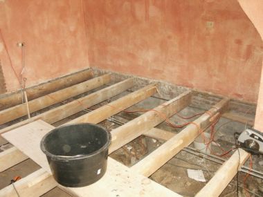

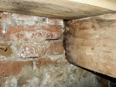

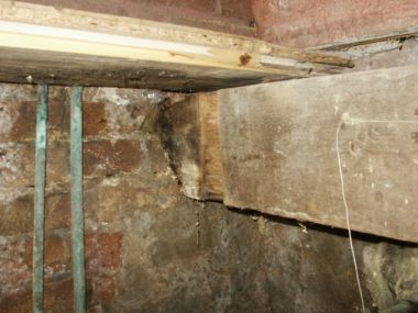

Klopt, ik had wel een paar foto's maar de camera niet bij de hand. Vanmiddag wat betere gemaakt.

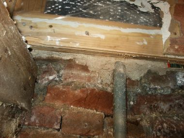

Balk 1 Je ziet de ruimte ook die er is ontstaan tussen de balk en de vloer.
Balk 2
Balk 3
enz. enz.
Moet erbij zeggen dat het naar de voorgevel toe steeds minder word.

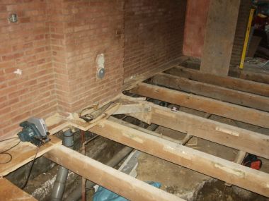

De andere zijde van de kamer. Ziet er goed en droog uit. Ook getest met de schroevedraaier.
Martin.C

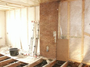

Van bovenaf is het van dittem. De muur met steenstrips valt zo'n 10 cm over de balken. De schoorsteen uiteraard meer.

Is dat een wand van gipsplaten? Zo ja, dan zitten de rachels waarschijnlijk toch wel aan de muur vast?
Frank
Maar ook grote kans dat er een ligger op de vloer ligt die op de planken en op de balken rust.

Ja is gipsplaten en dan steenstrips. Zal het morgen eens uitzoeken of het rachelwerk is. Want ik heb zo het idee dat er gewoon houtplaten achter zitten.
Frank, zie boven. :wink:

Je wilt niet weer op nieuw rot, en de rot had een reden. Het was er veel te vochtig, de onderkant van de planken is aangetast, de buizen groen van de oxide, en de stenen ogen nattig.
Het zou droger kunnen, daar ben ik het mee eens, de groene uitslag op de koperen pijp is normaal in een kruipruimte, dat is een bescherming tegen verdere corrosie en zegt heel weinig over het vochtgehalte onder de vloer.
Op koperen daken is de groene laag goed te zien, veel van die daken zijn meer dan 100 jaar oud, de groene laag heet patina.

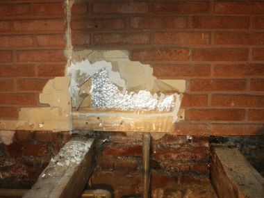

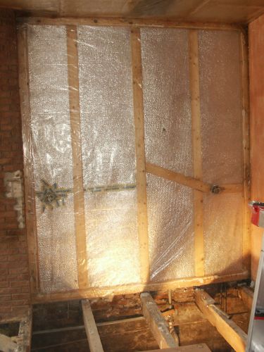

Even een kijkje genomen.
Rachelwerk. Bestaande uit twee vloerplanken dik. Dus het is buitenmuur, isolatie rachelwerk.
De kruipruimte bevat twee betongestorte eilanden. Er lopen twee geulen waar de riolering doorheen loopt. Zijn pvc buizen dus denk niet dat het verstandig is tot op de hoogte van deze eilanden beton te storten. Ik laat indien uitwijst dat het het verstandigst is, schelpen aanbrengen. Ook worden er gaten geboord in de muur naar de uitbouw toe, en van hieruit (uitbouw) ventilatieroosters naar buiten. Bij de voorpui moet dit overigens ook nog gebeuren.
Hoofdzorg zijn gewoon de balken. Het idee van MvanV klinkt wel goed. Maar waarom zou je nieuwe kopgaten hakken als die er al goedverdeeld liggen? Naar mijn idee is het het beste van bovenaf uit te hakken voor het plaatsen van de nieuwe balken/ of gedeelten. In dit geval zou het betekenen dat ik toch wat rachelwerk los zou moeten halen :?
Ik was eerst van plan de muur met steenstrips te stucen. Ben ik even blij dat ik dat niet gedaan heb. :mrgreen:
