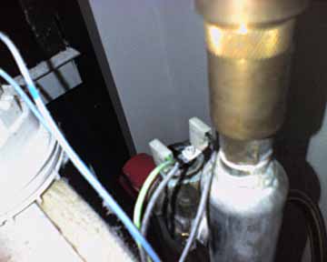

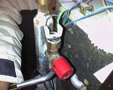

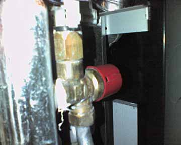

Het type klopte, hierbij nog wat links met foto's. Hier kun je ook duidelijk de elektrische bedrading bovenop zien..
Het overstort-ventiel zal ik dan sowieso vervangen, die kan ik wel bestellen bij mijn buurman :)
Expansievat zou inderdaad de oorzaak kunnen zijn van een lekkend overstort-ventiel, maar misschien is deze destijds wel vervangen (en het ventiel niet), dat kan ik helaas niet meer checken. Maar als ik het expansievat eraf heb, hoe kan ik dan checken of deze nog goed is ?? Iets met je vinger erin steken toch ??
