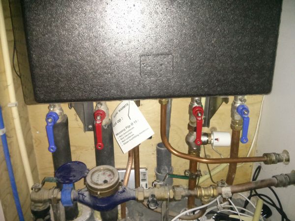

Onze verwarming wordt niet warm.
Het betreft stadsverwarming, met een regelklep die geregeld wordt door kamerthermostaat. Het pinnetje blijft hangen in het ventiel.De elektrisch motor regelklep werkt nog wel.
Ik heb al met WD40 en smeermiddelen geprobeerd het op te lossen, maar helaas, geen verbetering.
De verwarming blijft uit. Na tikken op de ijzeren koppelstuk of draaien aan rode hendel schiet het pinnetje meestal wel weer uit.
Er gaat dan water lopen en de verwarming wordt warm.
Als de temperatuur in de kamer behaald is duwt hij het pinnetje weer dicht, om vervolgens niet meer open te springen.
Zie foto’s.
Is het mogelijk om alleen het ijzeren gedeelte(ventiel) te vervangen, zodat we de elektrische regelklep kunnen behouden? Of moet alles dan tegelijk vervangen worden?
Wat zullen de kosten ongeveer zijn?
(op foto's staan de hendels dicht,deze staan normaliter open)

Dit is een hertz thermostaatkraan, deze kun je gewoon vervangen en het motortje gewoon weer terug monteren.
Wel een kraan kopen met een grote doorlaat ofwel lage weerstand kraan.
Er zijn namelijk nogal veel verschillende uitvoeringen van dit merk.
Je zou zelfs het binnenwerk uit kunnen wisselen als je het juiste type kunt achterhalen.

Denk ook even aan de maat. De schroef koppeling van het motortje en de kraan heb je in M28 en M30.

Ook niet onbelangrijk, welke kant stroomt het water in die leiding op? Van onder naar boven, of omgekeerd?
Tonii
Dat was ook nog iets waar ik aan dacht. Het loopt van de rode hendel naar beneden, en via blauwe hendel weer omhoog.
Als ik de rode hendel afsluit en de thermostaatkraan er tussen uit wel draaien komt dan het water er uit spuiten, zit hier geen druk op vanuit het water uit de verwarmingen?
Houtstooktechnicus
Dat was dus wat ik mij af vroeg. Zijn dit je hoofdafsluiters van de stadsverwarming? Of zit er ergens anders nog wat?
Wijst de pijl op die kraan ook naar beneden?
Misschien helpt een foto van wat er boven die hendels zit.
Probeer in elk geval na te lopen waar die leidingen naar toe gaan.

Links is de hoofd afsluiting. Rechts in en uit van verwarming. Daaronder koudwater afsluiting.
Neesje
Kraan zit verkeerd om maar dan nog zou hij het gewoon moeten doen.
Het enige wat kan gebeuren is dat hij gaat ratelen omdat het binnenwerk veerbelast is en gemaakt is voor een bepaalde stromingsrichting.

De pijl op de kraan zal naar boven staan, als goed vakman zie je dat al aan de plaats van het staartstuk. Dat is de uitgaande kant.
Deze kraan is dus niet kapot, maar precies verkeerd om gemonteerd. Dat maakt ook de 'truc' met het sluiten van de rode hendel duidelijk waardoor het pinnetje weer naar buitenkomt.
Je moet beide de rechtse hendels afsluiten, maar dan staat er nog wel druk op!
Die druk kun je ergens aflaten met een slang of een teiltje bijv. bij een radiator. Wel opletten of er nog veel leidingen en/of radiatoren hoger dan deze verdieping staan. Anders wordt het alsnog de brandweer bellen.
Heb je de druk en het water er af, dan kun je deze kraan wel volgens "de regelen der kunst" monteren.

Pijl staat inderdaad naar boven, wat een montagefout...
Denken jullie dat het euvel over is als de kraan juist gemonteerd is?
Zelf ben ik niet zo heel handig, en mij teveel risico dat ons nieuwe helemaal opgeknapte huisje (bestaande bouw) een golfslagbad wordt.
Dus laat denk toch maar even een monteur komen.

Hoi Tonii, dit is een goede kraan van een gekend merk, en te jong om nu al versleten te zijn.
Als je er iemand bij krijgt die er verstand van heeft is het een simpel klusje, inclusief het binnenwerk even schoonmaken waardoor het weer gewoon werkt.
