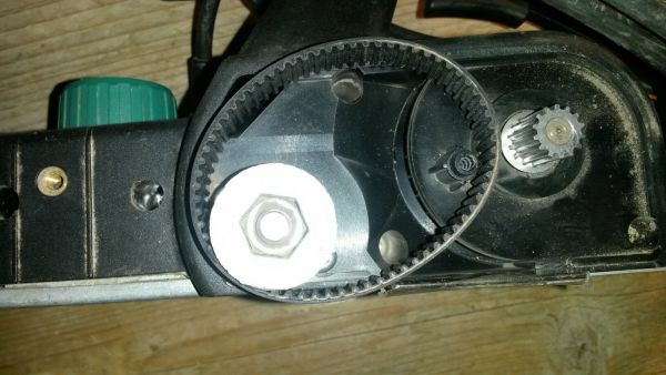

Ik wil een drijfriem(getande riem vervangen) bij de Skil schaafmachine.
Heeft iemand daar een tip voor, ik krijg de riem er deels op.
Volgens mij moet van het brede tandwieltje de ring eraf maar ik weet niet precies hoe.
Of moet de riem er met geweld opgedrukt worden.
Graag hulp
Gewoon de riem iets op het kleine tandwiel drukken en al draaiend komt de riem er dan helemaal op, begeleid de riem met de duim en druk hem tijdens het draaien aan zodat hij niet over de rand van het linkse tandwiel draait.
Koos
Is gelukt,bedankt Jan.
