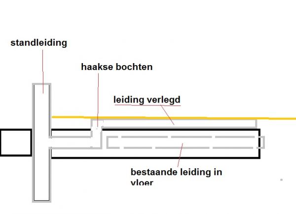

In de keuken en badkamer is mijn waterafvoer als volgt:
(gedeelte in de muur is wat ik gok, kan ik niet zien)
Ik heb een appartement op de 3e verdieping en heb een verstopping in de keuken. Iemand van RRS Rijnmond is langs geweest en kon niets doen omdat hij beweerd dat de aansluiting in mijn woning niet goed is en onder een hoek van 45 graden moeten zijn...
Mijn vragen:
- Is het niet te ontstoppen in mijn situatie?

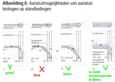

- Moet dat echt 45 graden zijn (heeft iemand een tekening hiervan)?
Mijn vragen:
