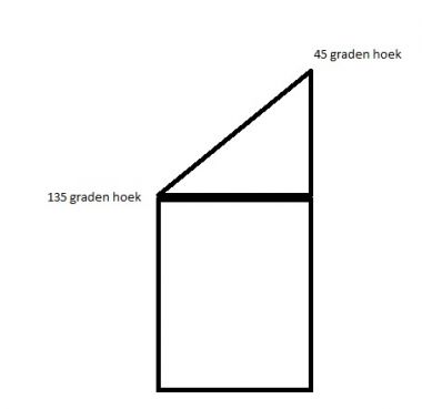

Ik heb een probleem met verstekzagen. Ben niet bepaald wiskundig aangelegd, dus ik heb een soort blinde vlek op dat gebied.
Ik heb thuis een deur naar een voorraadkast in de onderstaande vorm. Om de deurpost moet een sierlatje.
Voor een rechte deur (met hoeken van 90 graden) zaag je de latjes verstek in hoeken van 45 graden. Maar deze deur heeft een hoek van 45 graden en een hoek van 135 graden.
Hoe zaag ik de latjes nu? De latjes hebben zo'n vorm: \______/
Ik hoop dat jullie me kunnen helpen.

Je moet altijd de latjes in een hoek zagen die de helft is van de totale hoek. In jouw geval dus 67,5 dan wel 22,5 graden.

En anders de latjes op de deur leggen over elkaar heen waar ze moeten komen.
Daar waar de zijkanten van de latjes elkaar raken een streepje zetten.
Vervolgens een lijntje trekken tussen de streepjes en op het lijntje afzagen.

Ik gebruik doorgaans een passer.
Ik zet met een zwijhaak (instelbare hoek) de hoek over op een plaat of karton.
Dan cirkel ik met passerpunt in de hoek een lijn op beide hoekbenen.
Dan plaats ik de passerpunt in het gemaakte punt op het hoekbeen en draai naar binnen en schrijf af idem op het andere been (wel zo dat beide nu gezette cirkelstukken elkaar kruisen.
Dan trek je met een liniaal een rechte lijn tussen het nieuwe punt en de hoekpunt.
De hoe is nu precies in het midden gedeeld.
Neem de hoek over met de zwijhaak en breng de hoek over naar je zaagmachine of op de latjes.
Zuiverder een middenlijn bepalen gaat niet
