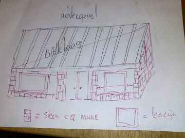

nog even een vraagje is er een minimale dikte betonijzer om aan te houden voor een fundering en vloer,
is rond 6 voldoende of minimaal rond 8,
dit i v m of het zinvol is om de matten over te nemen,
Fiesiekus
Hoe groot wordt de vloer en wat komt er op?
Bronson0808
4 bij 6 en komt een binnenmuur op,
Fiesiekus
Binnenmuur: dragend? Wat is de ondergrond van de betonvloer? Welk gebruik van de ruimte?
Beetje meer&extra info wordt niet BTW-belast of zo... :wink:
Bronson0808
Binnenmuur is niet dragend
ondergrond is keihard zandbed,
aanbouw cq overkapping plat dak
dacht dat alles in NL belast werd vandaar :mrgreen:
Fiesiekus
6 mm rond zal voldoen.
Bronson0808
Dankje voor je reactie,
p.s. rond 8 word dat meer voor hele huizen e.d gebruikt want je ziet het wel veel om je heen vandaar,
Bronson0808
P.s. ik zeg geen draagmuren maar heb vluchtige schets bijgevoegd,
is het dan verstandiger om ook rond 8 toe te passen of niet noodzakelijk,
Fiesiekus
  • #19
Van een uitvoerder in betonwerken:
ENKELNET
Dikte
> 120 mm
Bewapening
Ø6-200 mm of Ø6-150 mm
Voegafstand
- vloervelden binnen/buiten max 140m2
Voordelen
- minder betonverbruik (t.o.v. ongewapend)
- relatief goedkoop
- beperkt krimpscheurvorming
- koppeling van vloervelden
