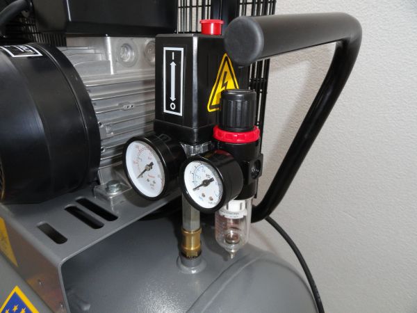

Ik ben nog steeds met een compressor bezig om de pressostaat wat op te hogen vanaf de druktank.
Er zit dus een koppelmoer, lange zeskantige draad moer..
aan de pressostaat. Deze heeft in de druktank gezeten en heb ik dus eruit gedraaid om dit aan te passen..
Het draad wat volgens airpress gebruikt word is G 3/8 inch..
Nou ben ik op ebay wezen zoeken naar de benodigde onderdelen die echt lastig aan te komen zijn..
Diverse items gezien.. Op ebay duitsland kom ik tegen 3/8 AG. Ik kom ook een item tegen waar alleen 3/8" staat.. Ik kom NPT maat tegen..
Ik zie ook nog iets met PT staan.. Zoals je misschien snap ben ik een beetje erg de draad kwijt (letterlijk)
Wat ik zeker niet snap.. Is het gebruikte BSP draad type niet gewoon hetzelfde als het gasdraad wat wij hier gebruiken?? Aangezien het gebruikte gasdraad bij ons dus ook in inches staat.
Wat ik denk nodig te hebben is een dubbelnippel
en een sok..
Zijn er misschien nog andere methodes om zo`n `koppelmoer` nog iets langer te maken..?

Bsp en gasdraad is hetzelfde.

Ik denk gasdraad. Nptt bestaat naar mijn weten maar wat jij zegt ken ik niet. Bsp of G of " is allemaal hetzelfde draad en daar redt je het mee.

op uw compressor zit gewone gasdraad.

Robin is vandaag bij de plaatselijke compressor, en nog wat allemaal dealer geweest..
Beste man had genoeg geduld voor mij en de benodigde kennis.. Even naar achter gelopen kwam hij met een passende dubbele nippel en sok weer terug gelopen..
Ik had de gehele pressostaat maar meegenomen.. Kon hij meteen zien wat ik nodig had..
Had er nog even naar gevraagd of er langere `koppelmoeren` leverbaar waren.. Maar volgens hem was dit gewoon een standaard maat die op alle compressors gebruikt worden en waren er blijkbaar geen langere leverbaar.. Dus ik heb de gok genomen op de dubbele nippel en sok.. Eenmaal thuis meteen gepast.. En wat denk je? Precies goed!!
Meteen alles vast gezet met loxeal draad borgmiddel voor luchtdruk leidingen..
Dus kan met veel lof zeggen, dat de missie completed is..
Zal nog even wat fotos posten van het resultaat.
Er moeten alleen nog koppelingen op.. Maar ik kijk voor veiligheidskoppelingen.
