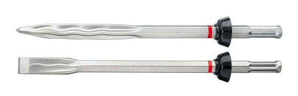

Ik heb net een tweedehands breekhamer gekocht met sds max aansluiting. Er zat een partij goede beitels bij. Nu zit er echter een type puntbeitel bij wat ik niet ken. Een stervormige puntbeitel met een soort gutsvorm aan alle kanten:
Boven de sterpunt, onder een conventionele puntbeitel. Weet iemand waar die sterpunt beitel voor nodig is? Een bepaald specifiek doel?
Poster
Hallo
De enen beitel is een standaard vlakke puntbeitel, de andere is een zelf lossende rib beitel, deze verhoogt de afname, en slaat minder snel vast.
Polygoon beitels hebben ook zo'n rib, maar zijn dan zelf slijpend, maar dan is de rib "getorst", dus dat zal deze niet zijn.
Hier een voorbeeld van polygoon beitels

Bedankt!
