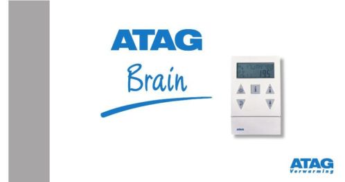

Ik ben op zoek naar het verschil tussen de ATAG Brain en ATAG Brain 2 thermostaat. Op de ATAG website vind ik enkel de handleiding van de normale Brain. Ze zien er verder ook het zelfde uit.
Wie weet dit? Wil een 2e hands exemplaar aanschaffen voor mijn ATAG Blauwe Engel 2 ketel, maar weet niet of een Brain 2 voordelen heeft ten opzichte van een Brain.

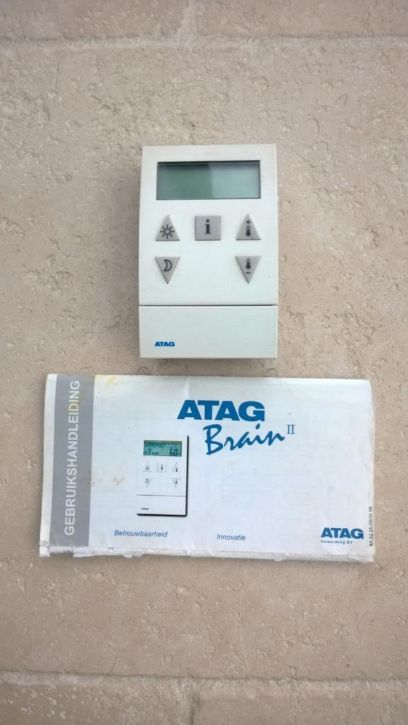

Bedankt voor de verheldering. Mijn indruk dat er twee versies van de "brain" waren werd gewekt door afbeeldingen op internet:
en
. Daar is duidelijk een "brain" en een "brain II" te zien. Maar feitelijk is dat het zelfde apparaat dus.
