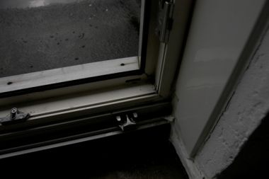

Vanmiddag constateerde ik dat in de slaapkamer voor de schuifpui de vloer in mijn slaapkamer compleet verrot is.
De vloer was er vrij nat, of het komt door lekkage of doordat het heeft ingeregend weet ik nog niet.
Ik heb de verrotte vloerdelen over bijna de volledige breedte van de kamer verwijdert en gelukkig zat er op de eerste 60cm beton eronder.
Vanaf die plek gaat de vloer over in een holle houten vloer.
Ik wil de houten vloerdelen vervangen echter in die betonnen ondervloer zit een houtenbalk van ca 40mm breed,
Die is zoals de foto's laten zien ook aardig aan het rotten.
Hoe los ik dat probleem op.
Tevens het volgende, kan ik ervoor kiezen om ipv de vloerdelen te vervangen door hout ook gewoon de zaak opvullen met beton?

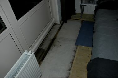

De situatie is niet geheel duidelijk. Kan je ook een overzichtsfoto plaatsen.
Wat is de functie van die betonnen ondervloer? En waar ligt die op?
Hermanusb
Zo ziet de slaapkamer er nu uit.
Onder onze slaapkamer is gewoon de woonkamer.
Hoop dat het nu duidelijker is wat het probleem is.

Zo wordt het een stuk duidelijker.
Twee mogelijke oorzaken voor het verrotten van de houten vloer:
1) lekkage onder het kozijn door. Je zal dan eerst de lekkage moeten stoppen voordat je de houten vloer repareert.
Om te testen of je lekkage hebt, zou je het voorlopig zo open kunnen laten liggen en een flinke regenbui afwachten.
2) vochttransport door het beton naar de houten balken toe. Bij het repareren van de houten vloer zal je al het hout, dat in contact komt met het beton, moeten afschermen met een waterdichte folie tussen beton en hout, b.v. DPC folie.
Dat de vloerdelen zijn gaan rotten door inregenen, lijkt mij onwaarschijnlijk. Je zou dan al eerder water op de vloer hebben gezien.

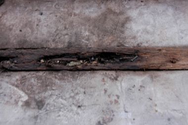

Die houten balk in het beton zal zijn ingestort om de vloerdelen te kunnen bevestigen. Haal alleen de rotte balk er uit. De ruimte kan je opvullen met beton, maar noodzakelijk is dat niet.
Ook de vloer helemaal repareren met beton lijkt mij niet nodig.
Als het balkon een verlengde is van de slaapkamer vloer, zou ik eerst eens op het balkon gaan kijken, of dat niet doorlekt, naar de slaapkamer.
Ik weet niet hoe de vloer van het balkon afgewerkt is, en of daar een waterdichte laag op aangebracht is, met b.v bitumen.
Dus kijk eerst even waar het vocht vandaan komt, want waarschijnlijk, komt dit toch van de aansluiting kozijn/balkon vloer.
Anders zul je eerst moeten zorgen, dat de vloer en de aansluitingen van het balkon waterdicht zijn.

Vanmiddag heb ik de tuinslang op de schuifpui gezet.
In eerste instantie geen lekkage, echter nadat ik de slang echt vol op de naden had gezet ( aan de onderkant van de pui ) kwam er rechtsonder heel langzaam een klein beetje water door druppelen.
Echter nooit de hoeveelheid die ik zou verwachten om de zaak zo drijfnat te laten worden als hij was.
Toen ik de schuifpui open deed kwam er ineens een hele lading water naar binnen.
Het bleek dat aan de onderkant van de pui gewoon een laag water in stond.
Op de foto kun je rechts onder een gleuf zien zitten die normaal het water zou moeten afvoeren echter dat gebeurde dus niet.
Ook links zit zo'n afvoer van water.
Blijkbaar is in de afgelopen jaren het water niet door de afvoer gelopen maar rechtstreeks de slaapkamer in.
Aan de buitenkant van de schuifpui zitten 2 dopjes op de afvoer, een soort afwerking zeg maar.
Nadat we die eraf tikten liep de schuifpui ook in 1 keer volledig leeg.
Ik heb dus meer het gevoel dat dit de reden is geweest van het water probleem.
Toch zal de kleine lekkage rechts onder ook gedicht moeten worden.
De balk die verrot is.
hij is 47mm breed ongeschaafd en slechts 20mm hoog.
En de verrassing is dat hij gewoon op beton ligt.
nadat ik een stukje verwijderde kwam er weer beton tevoorschijn.

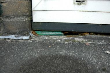

Hermanusb
Ik ben weer eens rustig aan het kijken geweest.
Ik plaats hier een foto van mijn balkon en de onderkant van de schuifpui.
Hier zie je de stelplaatjes zitten.
Mijn vraag is, kan ik de ruimte rondom aan de onderkant inspuiten met pur?

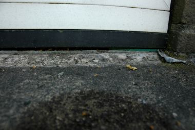

Volgende vraag,
Die zwarte balk op de foto is een soort latei ( misschien fout geschreven )
Nadat ik de onderkant met pur heb ingespoten is het dan slim om de zwarte balk naar beneden toe onder een hoek van 30 graden met cement dicht te smeren naar het balkon toe?
Moet ik dan nog lood gebruiken?

Ik zou aan de binnenkant de boel waterdicht afwerken. Alle kieren aan de buitenkant afsluiten met PUR vind ik een slechte optie.

Dit is de buitenkant.
Hoe doe ik een waterdichte afwerking aan de binnenkant?

Pur is niet waterdicht en daarnaast vergaat het onder invloed van zonlicht. Niet geschikt dus.
Wgb
Ik stel me voor als je de aansluiting van het kozijn met de vloer binnen een goede kit kan aanbrengen.
Ik zou me ook kunnen voorstellen dat via de vertikale naden van het kozijn wat water naar binnen zou kunnen komen. Dat moet ook weg kunnen. PUR je dan sluit je dat af. Daarbij wat ventilatie rond het kozijn als dat van metaal is kan volgens mij ook geen kwaad.
