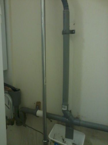

Nu het volgende :
-onder het verhoogde drukvat is de wasmachine neergezet.
-Als op de foto hieronder te zien is heb ik op de horizontale afvoerbuis van de verwarmingsketel (links) een standpijp omhoog gemaakt voor de wasmachine-afvoer.
-Omdat de slang net aan in de pijp past (er zit nu eenmaal 32mm leiding) boorde ik in de standpijp een ontluchtingsgaatje (was niet echt slim).
-Die is inmiddels weer dicht want er lekte water uit.
-Nu wil ik als oplossing in de standpijp een aftakking maken (extra soort standpijp omhoog) voor ontluchting.
-Goed idee?
-En is ontluchting echt nodig?

Leuk gedaan,
Maar als je de standpijp nu eens in de helft ongeveer over zaagde en daar eens een syphon tussen plaatst heb je straks ook geen last van stank.
En dan komt je buis weer wat hoger waardoor alles beter past.
Balkman
Akkoord. Hoewel de standpijp niet hoger hoeft is een syphon misschien een goed idee.
En die ontluchtingsvraag van mij, wat zeg je daar van?
Obelix2
Specialist Witgoed
Dan weer maak je een open riool verbinding met alle gevolgen van dien.
stank overlast dus, of je moet er een beluchter op gaan zetten.
als je echter de syphon van je cv ketel niet leeg trekt en nergens een syphon leeg trekt bij het afpompen van de wasmachine zie ik er het nut niet van in.
De sifon moet zover mogelijk naar beneden geplaatst worden en niet halverwege.
Balkman
Kort samengevat: geen ontluchting. Wel sifon.
