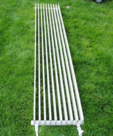

Wie kan mij vertellen wat het vermogen is van de radiator op bijgevoegde foto? De radiator is 200cm lang en bevat 10 platen van 7cm breed.
alvast bedankt
Freekcv
Hoe breed is de radiator?
Freekcv
Ik vermoed als ik op de foto kijk dat dit een ac..a clarion radiator is.
als deze 480 breed is dan is het vermogen 1464 watt
is deze 400 breed, dan is het vermogen 1220 watt
bij 320 breed is deze 976 watt
afgifte is gebaseerd op een delta t van 50 gr.
Peers
Hij is 40 cm breed, 1220W dus
