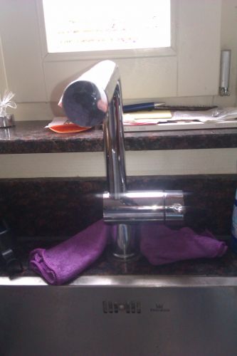

Hallo allemaal,
Sinds kort is de druk van de koudwaterstraal uit mijn keukenkraan verminderd. Wanneer ik de hendel van de kraan naar warm water verschuif wordt de druk, naar mate ik de hendel naar 'warmer'schuif weer zoals ie altijd was.
Wat kan dit zijn en wat kan ik er aan doen?

Zit de slang onder het aan recht niet geknikt

Hallo Henk,
Voor zover ik dat kan zien en voelen niet.
Volledigheidshalve, ik heb bij alle overige kranen in huis geen verschil in druk opgemerkt.

Wat voor kraan is het plaatst evt een foto en of merk en type
je kunt de slangen evt om draaien dus warm op koud en koud op warm en dan kijken als uit de kouwe ook genoeg heet water uit komt. dan zit het niet in de kraan maar ergens een verstopping in de leiding.
heb je ook een boiler onder aanrecht

dit is de kraan. Merk is Blanco.
We hebben geen boiler in het keukenkastje.

Was even aan het kijken op de site van blanco
geheel onder aan van deze tekening van de kraan zie je 2 zeefjes in de leiding (13) vermoedelijk is de kouwe verstopt daar.
zo niet dan is de kardoes niet goed (4)
