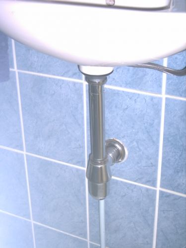

Nu alles zo ongeveer klaar is in de badkamer lijkt m'n afvoer voor de wasbak aan de lage kant te zitten. Als ik hier een sifon op aansluit komt de wasbak te laag te hangen. Ik heb geen zin om de boel weer open te maken en weer te moeten gaan frezen en kappen.
Weet iemand ook of er langere (verleng)pijpjes te koop zijn die de sifon met de wasbak verbinden, voordat ik allerlei bouwmarkten af ga speuren? Het gaat om een design bekersifon van de Praxis.
Fiesiekus
Zo'n verchroomde sifon?
Mr. Slob
Ja inderdaad, hij is verchroomd. Zo'n design ding.
Fiesiekus
Heb daar wel eens een verchroomd verlengstuk bovengezet. Overigens, fraai is anders; een sifon halverwege vloer en wasbak met een lange tuit er bovenop
Mr. Slob
Nou nou, niet overdrijven. Zo erg is het ook weer niet. Het gaat om slechts een aantal centimeters, maar die je toch elke keer weer zal voelen in nek en rug wanneer er voorovergebogen moet worden.

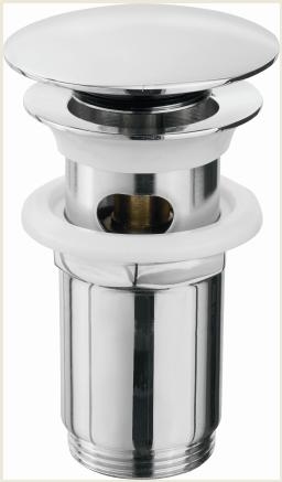

Henk253
En als je er een waste in zet heb je meer speling
plug t.b.v. beker sifon 1 1/4`` sifon Stop/Go chroom
Mr. Slob
Die waste was sowieso al de bedoeling. Maar ik begrijp dat er geen vervangings/verlengingspijpen los te koop zijn?

Mr. Slob
Het hart zit op 60cm, dus het scheelt maar 5 cm. Toch te veel naar mijn idee. De maximale hoogte van de sifon is 12 cm plus 12 cm van de wastafel, dan kom ik op een hoogte van 84 cm. En dat is te laag, dus een stukje pijp ertussen lijkt me de oplossing.
Kan ik die verchroomde pijp en sok bij een bouwmarkt halen of moet ik naar een speciaalzaak?
