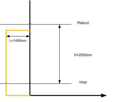

Ik ben voornemens een standleiding in mijn woonkamer te gaan verleggen, maar twijfel over de haalbaarheid van mijn plan.
Het volgende is het geval:
Ik wil de standleiding ca. 1400mm verplaatsen. Dit graag zo horizontaal als mogelijk, zodat ik niet met een enorme koof in mijn woonkamer blijf zitten.
Mijn bovenburen zijn volgens mij (moet ik nog even navragen)aangesloten op de standleiding met 2 toiletten en 2 doucheafvoeren.
Dit is een situatietekening, met in het zwart de huidige leiding en in het oranje mijn voornemen.
Kan ik twee ruime bochten maken met 2x45graden?
of moet ik de leiding schuin leggen door in beide bochten één 45 graden stuk toe te gebruiken?
Uiteraard zal ik ook het plan met de VvE overleggen, maar wil eerst graag even weten of dit idee wel haalbaar is.
bij voorbaad dank voor de reacties.

Gewoon 90 graden bochten gebruiken.
Droid
In het verticale vlak mag je inderdaad met 90º bochten werken.
In het horizontale vlak kun je beter met 2x45º werken.
Verder lijkt me de verplaatsing geen probleem, mits netjes gebeugeld etc.
Hoe zit het met expansie...? Zit er ergens een expansiestuk tussen?
Roro
Ik zou ook even bedenken of je de extra geluidsoverlast voorlief neemt of dat je de boel goed isoleert.
In de oorspronkelijke situatie zat de overgang naar de liggende buis onder je vloer. Nu heb je die overgang ook al boven in je woonkamer. Nu weet ik niet hoe lang de standleiding bij je bovenburen is maar ik kan me voorstellen dat je niet iedere keer een bak herrie wil hebben als ze boven de WC doortrekken en de inhoud bovenin je kamer van richting moet veranderen.

Ik heb de leiding nog niet helemaal bloot gelegd, waardoor ik niet durf te zeggen of er een expansiestuk tussen zit.
Zal vanavond even vanuit de kruipruimte in de koof kijken.

Je krijgt hier veel kletter lawaai, ook zit vaak in de standleiding de aan sluiting van douche boven buren in je stand leiding.
Je moet eerst maar eens kijken wat voor materiaal die leiding is

Goed inpakken met glaswol dan ben je het grootste deel van het geluid al kwijt.

Heb gister even een blik in de koof geworpen maar heb geen expansiestuk gezien.
Zoals Henk253 al aangaf, zit er ook een waterleiding naast de standleiding. heb geen idee van welk materiaal deze is. Snap ook niet waarom dit van belang zou zijn?
De standleiding is van PVC.
Bij het isoleren zal ik tussen de leidingen en het glaswol folie aanbrengen i.v.m. mogelijke condensvorming.

Het ging mij meer om de standleiding en die was zoals je aan geeft van pvc.
Ik zou voor 2 45graden bochten gaan of stroming bochten 90 graden
je hebt ook stille buizen en hulpstukken voor de riolering
stille riolering
