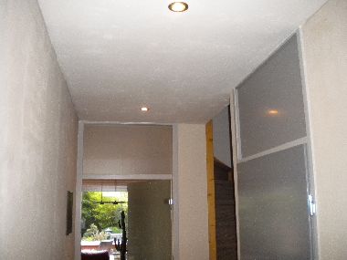

Ik wil een verlaagd badkamerplafond maken over bestaand beton plafond (latex+schimmel) en heb nog wat vraagjes:
- Bestaand plafond "ontschimmelen" of niet en verven met
schimmelwerende verf : zinvol of niet?
- Houten rachels : verven (met wat?) ivm vocht?? (Of metalstud beter?)
- Steenwolisolatie aanbrengen : zinvol of niet
- De groene gipsplaat wil ik stuccen met F&F en in kleur verven:
is iedere kleur schimmelwerend te verkrijgen of kun je iedere verf
met iets schimmelwerend maken?
Groet,
Eric
Hoe veel cm. komt het nieuwe plafond lager ?
Dat is handig te weten om te kunnen bekijken wat u kunt gebruiken aan houten rachels en/of balken.
EricC
Ik heb op de gang reeds zo'n plafond met powerledverlichting verlaagd met 5.5 cm, 1 cm voor de gipsplaat blijft 4.5 over voor houten balk. Het kan niet lager ivm bovenlicht in het kozijn, zie foto van de gang.
Op de badkamer hetzelfde kozijn aanwezig, tis krap maat het gaat net.
IK zit meer met het vaak aanwezig vocht in de badkamer en het gebruik van houten balken en isolatie.
Groet,
Eric
[/img]
Als je de tips op volgd met de ventilatie, dan zal het geen probleem zijn.
Gewoon houten balkjes of stelstroken gebruiken, al naar gelang de inbouwdiepte van de inbouw spots.
Als je led spots gebruikt, hoeft de ruimte tussen verlaagd plafond en bestaand plafond niet zo hoog te zijn, omdat de leds geen warmte afgeven.
Bij halogeen spots, moet de ruimte ongeveer 5 á 6 cm zijn.
Isolatie is overbodig, en kan eventueel alleen maar nadelig werken met eventuele condens vorming.
Het vocht blijft dan in de isolatie zitten.
