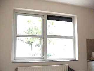

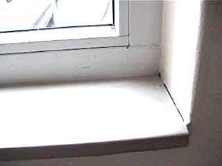

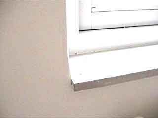

Ik heb inmiddels de foto's ontvangen, maar daar valt helaas niet veel uit op te maken.
Ja, de vensterbank zoals ie er nu zit zie je prima, maar er is niet te zien waarom die vensterbank te laag is, of weg zou moeten en vervangen door een hogere.
Er moet toch een reden zijn waarom die vensterbank weg moet, bijvoorbeeld het plaatsen van kasten ervoor. Van het steunen op die vensterbank snap ik al helemaal niets, het aanrecht zit er (nu) toch een heel eind vandaan?

Voor zover ik het kan beoordelen kan er gewoon een hardhouten plank/balkje op geplaatst worden van de dikte die nodig is om gelijk te komen met de keuken.
