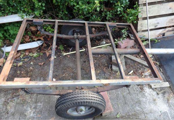

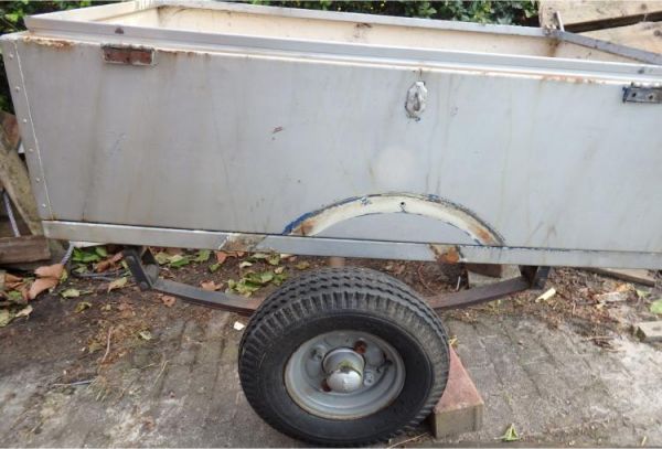

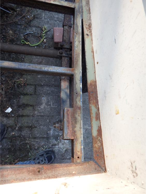

even wat foto's gemaakt
hier heb ik de bak weer even op het frame gezet (ik zie nu dat hij verkeerd om staat :oops: )
alleen het losse frame
hoe het bak aan het frame zit.

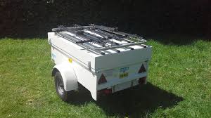

en hier zelfde soort aanhanger die al wel veel hoger is uitgevoerd.

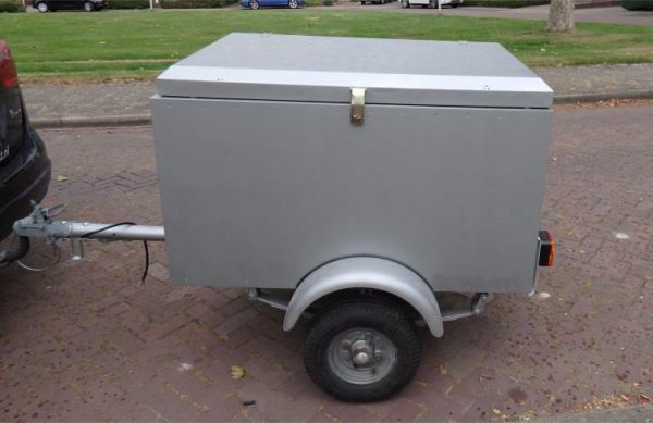

Aangezien alles van metaal maken de nodige problemen zou geven e.e.a toch maar van hout gemaakt met dit als eindresultaat.
Bodem gemaakt van betonplex en de randen rondom goed ingekit tegen inwateren.
Daarna de wanden er omheen gezet van 10mm watervast verlijmd merantie multiplex en deze verlijmt met PU lijm en geschroefd.
Bovenop een rand gemaakt zodat er geen water naar binnen kan lopen en het oude metalen deksel weer past en deze met stevige scharnieren vastgeschroefd zodat die niet net als in de oude situatie kon gaan rammelen.
Het geheel weer uit elkaar gehaald en met schipcoat trailer lak geschilderd.
Dat laatste was bepaald niet eenvoudig want die verf is zo dun dat het diep in het hout trekt maar ook dat je elke aanzet van kwast of roller ziet.
Tussendoor telkens alles glad geschuurd en zo 3 lagen aangebracht.
Bovenbouw weer op de onderbouw gezet, gekit en met schroeven aan het frame vast gezet zodat het nu een geheel is.
Als laatste een verlichtingsbalk gemaakt en de spatborden er weer opgezet, de kabel voor de verlichting door het frame gehaald zodat deze er niet meer los bij hangt en vanavond de 1e proefrit gemaakt.
