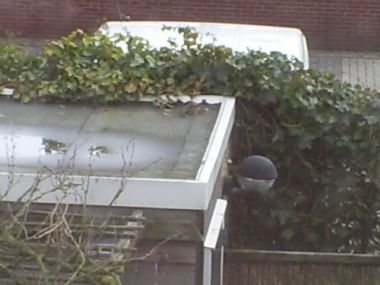

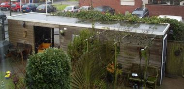

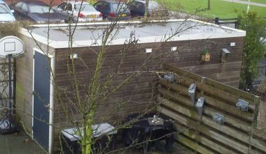

Hieronder plaats ik een paar foto's van het dak.
Ook foto's van het schuurtje van mijn buren als vergelijking's materiaal van het water.
Ikzelf vind dat er echt plassen staan op het schuurtje.
BTW: U ziet ook een aanbouw van het schuurtje links maar daar is een extra afvoer geplaatst. De lekkage bevind zich rond het afvoer tussen beide schuurtjes.

Die dakafvoer word ook om hoog gedrukt door die klimop.
De lucht wortels groeien naar binnen.
Het dak is op zich zelf niet lek maar wel detail punten dus opstanden onder de dekkers en afvoeren mede door de klimop.
Maar er mag best water op zulke daken staan.
Vraag evt een dakadvies bij een plaatselijk dakdekkers bedrijf zodat hun plaatselijk kunnen bekijken.

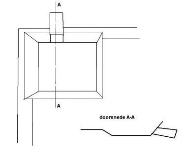

Als ik zo naar de waterlijn kijk zit lijkt die afvoer behoorlijk hoog te zitten.
Kan je geen foto maken van die uitloop en van die ringetjes.

Het water op het dak is voor een schuurtje niet abnormaal.

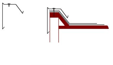

Hoe worden die daklijsten meestal gemonteerd? Gewoon vastgespijkerd op het mastiek hout?
Hieronder een foto van hoe ik denk dat het gemonteerd zit.
Hierbij is het zwart de dakbedekking het rood het mastiek en het blauw de deklijst.

Er zit een onderlaag en een toplaag op, er zitten alm. dekkers op en worden boven om de 2meter bevestigd.
Ook zijn deze dekkers in 3-4m lengtes te krijgen en verschillende maten.
