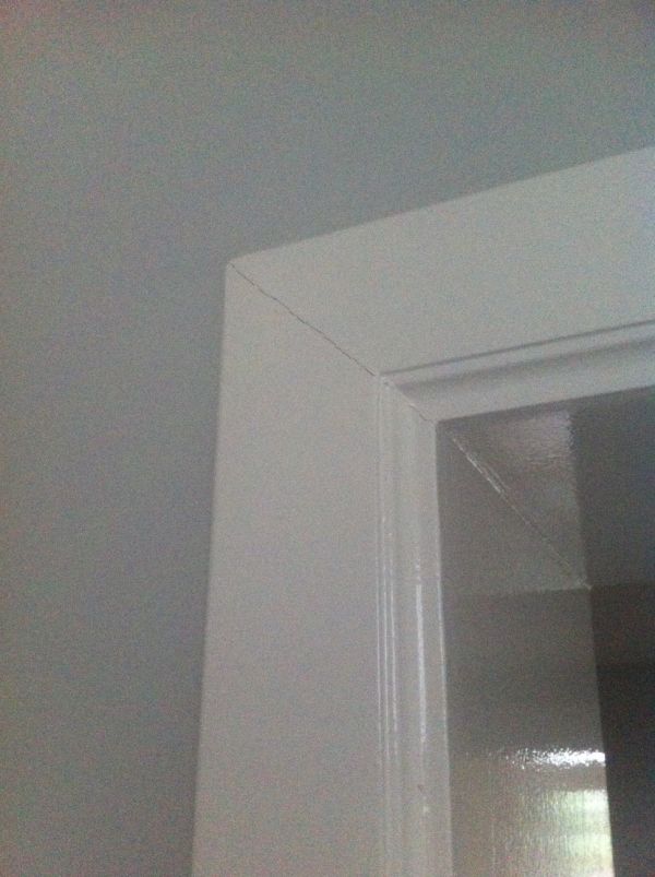

Op m'n nieuw geverfde kozijnen ontstaat een scheur op de hoeken van het kozijn. Deze omlijstingen heb ik zelf geplaatst waarbij ik de kopse kanten met wat houtverf verlijmd heb. Blijkbaar niet genoeg, want de delen bewegen ten opzichte van elkaar. Mijn vraag is hoe ik dit het beste kan verhelpen. Ik zat zelf aan acrylaatkit te denken, maar ben bang dat dit niet dik genoeg kan worden opgebracht om de beweging op te nemen.
Wie kan mij helpen?
Omlijstingen zijn trouwens van MDF.
Alvast bedankt.
Johan
Monteur Bert
Hout is altijd onder invloed van vocht, temperatuur enz. Op dit soort plaatsen blijft dat altijd werken.
Je kunt voortijdig een kleine kerf maken zodat de werking geleid plaats vindt. Het hoort erbij. succes, Bert.
Een V-naadje maken en kitten met een goede kwaliteit acrylaatkit.
Redlum
Prima, ik ga kijken hoe ik het makkelijkste een V-naadje maak. In ieder geval bedankt voor de hulp!
