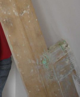

In ons huis heeft de vorige bewoner een houten dakbalk in groen gezet. Daar willen wij vanaf.
Dus zijn we met een verfafbrander en een schuurmachine te werk gegaan. Het probleem is dat er plekjes zijn waar de verf blijft zitten. Het is volgens mij of grondverf of kit, het laat niet los.
Nu is de bedoeling dat de balk gebeitst of gelakt word, dat de structuur van het hout duidelijk zichtbaar wordt. Nou, en dan zit ik met alle die vlekken .. hoe kan ik dit oplossen? Ik wil niks chemisch gaan gebruiken om het hout niet te beschadigen ...

Ik denk dat je met een verfbrander het hout eerder beschadigt (verbranding!) dan met een chemisch middel (afbijt dus).
Indien er een hardnekkige laag zit van wat voor materiaal dan ook (dat kunnen we via de PC niet zien helaas...) dan zal schuren niet veel helpen. het wordt dan afbijten, eventueel met de betere soort afbijt voor acryl verfsoorten.
En vervolgens krabben, met een goede scherpgeslepen (driehoekige) verfkrabber, of een speciale krabber zoals deze:

Je moet inderdaad wel opletten met het afbranden. Niet te lang op een bepaalde plek richten met de heteluchtpistool etc.
Zo'n driehoek heb ik wel, in combinatie met de pistool gaat het goed. Maar ja, nu denk ik dat ik toch "chemisch" moet gaan, al vind ik het eng.
Ik zou anders een foto van die balk kunnen plaatsen maar hoe moet ik het doen?

De foto:
Toon
Gewoon met afbijt gaat dat wel lukken.

Ik ga het proberen met afbijt al vind ik het eng (zoals ik al zei). Als het lukt dan zal ik echt gelukkig zijn! :lol:
Het betekent voor mij een volgende stap in de renovatie van een oud huis en het terugbrengen naar zo natuurlijk mogelijke uitstraling ..
