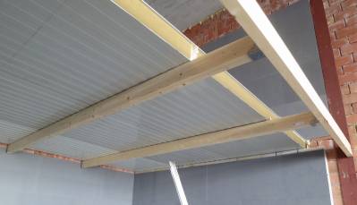

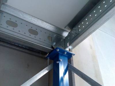

Ik begrijp inderdaad dat de kosten afhangen van welke constructie je voor kiest. Vandaar dat ik vooral benieuwd ben naar wat hierin de beste keuze is. Zou je bijvoorbeeld alles met hout maken dan zijn de kosten (volgens mij) een stuk lager als dat je gebruik maakt van bijvoorbeeld IPE balken. Maar wat is hierin wijsheid?
Ik denk dat daar mijn grootste vraagteken ligt; welke materialen zijn nodig om dit op een veilig manier te kunnen maken.
Ik ga me eens verdiepen in de balkenschuif, bedankt voor de tip!
De basis kan van stalen profielen, en de vloer van hout. Of alles van hout. Of alles van staal, met van die sigma profielen. Er zijn ook sandwichpanelen die als vloer gebruikt kunnen worden, dan zijn er minder vloerbalken nodig. Er zijn meerdere wegen naar Rome :wink:
