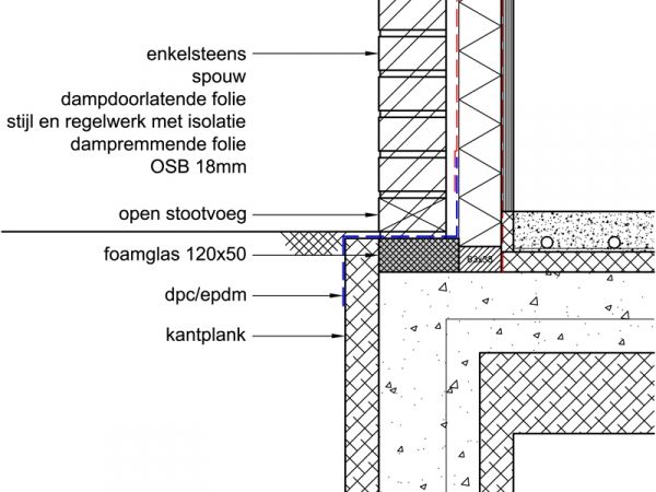

Ik heb reeds bestaande schuur die ik geheel wil isoleren.
De vorige eigenaar heeft een funderingsplaat met vorstrand gestort. Hierop is een enkelsteens borstwering koud op de funderingsplaat gemetseld. Zie bijgevoegde tekening. Dit geeft momenteel problemen met vochtdoorslag.
Nu wil ik het gaan isoleren. Ik kom tot de conclusie om het buitenblad van de borstwering geheel nieuw op te metselen. Nu wil ik tussen de funderingsplaat en het metselwerk een DPC of EPDM gaan aanbrengen.[blauwe lijn] Het binnenblad wordt gemaakt van HSB.
Ik wil de DPC of EPDM tegen de HSB-wand opzetten. Moet ik ook nog DPC of EPDM onder de HSB laten doorlopen of is bijgevoegde afbeelding goed zo.
Als iemand het ander ziet hoor ik het graag. Als zou ik de schuur geheel nieuw bouwen dan had ik de funderingsplaat anders gemaakt
Je hebt zo nog steeds een koudebrug. Als je het goed wil doen, moet de isolatie aan de buitenkant hoger doorlopen en zet je de borstwering op foamglas. Al is het de vraag of dat voor een schuur niet overdreven is. In de spouw loopt de isolatie ook niet helemaal door trouwens.
De folie in de spouw moet over het dpc heen vallen.

Beste Wgb,
zou jij met laatste detail zoals IJkenhout heeft aangegeven uit de voeten kunnen.
Ik zit een beetje gebonden aan de bestaande funderingsplaat.
Ik zou ook nog een hap uit de funderingsplaat kunnen zagen/breken om de isolatie verder te laten zakken maar daar wordt de plaat ook niet sterker van.
Wgb
Zover ik het kan bekijken zou ik Purinsul gebruiken is ook een schuimglas. Rood. Is van zich zelf-en je kan het waterdicht aanbrengen en het isoleert. Kan je de buitengevel laten zoals deze is. Denk ik.
De rode streep is bovenkant maaiveld.

Beste wgb,
Dank voor je reactie. Dit zou een makkelijke oplossing kunnen zijn.
Blijf alleen met de vochtige onderste steen zitten wanneer ik huidige buitenblad behoud omdat ik hier geen DPC of EPDM kan toepassen.
Moet zeker in de 2e laag open stootvoeg frezen?
Jou maaiveldhoogte wordt heel kritisch omdat een van de gevels van deze schuur in een flauwe dijkhelling zit.
Hier loopt veel grond- en regenwater tegenaan. Is het mogelijk om het maaiveld te verhogen?
Wgb
Wat doet die DPC of EPDM? In deze situatie niets volgens mij.
Het vocht wordt door rood tegen gehouden. Het moet mogelijk zijn dit materiaal waterdicht te hechten op de beton.
Je kan ook nog iets verzinnen dat die purinsul schuin naar buiten afloopt.
Je zou ook nog een strook op rood kunnen kleven/branden en een de binnenzijde een aantal cm op kunnen zetten.
Het water zal moeten drogen via de openstootvoegen.
Loopt het maaiveld schuin maakt de hoogte minder uit. Staat het water of plassen horizontaal tegen de specie beton/steen is dat een zwak punt.

Hoi wgb,
Ok duidelijk verhaal. Ik ga nog even verder met detailleren.
Het monteren van HSB op foamglas.
Kan je dit onderling verlijmen met foamglas of kan ik ook met draadeinden die door het foamglas gaan koppelen aan de funderingsplaat.
Wgb
Dit matriaal kan ik van het platte dak.
Op een forum in Belgie zie ik dit materiaal in ongeveer dit detail regelmatig terug komen
Ze hebben daar nogal last van optrekkend vocht.
Lijmen zou misschien kunnen er zijn momenten, geef mij maar iets van mechanisch.
Op die purinsul een houtenbalk, met iets van een bout in de beton lijkt mij ok.

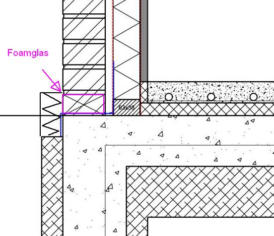

@Wgb: Waarom is foamglas nodig op die plek :?:
Met de niet doorlopende isolatie bedoelde ik het stukje spouw waar geen isolatie zit in mijn detail. Dat kan eenvoudig opgelost worden als dat een probleem mocht zijn.
Als het maaiveld hoger wordt, kan je evt. aan de buitenkant een kantplank zetten of de borstwering stucen (wat wellicht sowieso een goed idee is).
edit: vraagstelling verduidelijkt
Bouwklusvragen
Beste IJkenhout
jou reactie: Ik snap niet waarom foamglas op die plek nodig zou zijn.
Dit was een idee van wgb wanneer we het bestaande enkelsteens metselwerk handhaven.
Ik heb bijgevoegd een detail met jou input wanneer het buitenblad opnieuw wordt gemetseld. Ook heb ik het maaiveld verhoogd.
