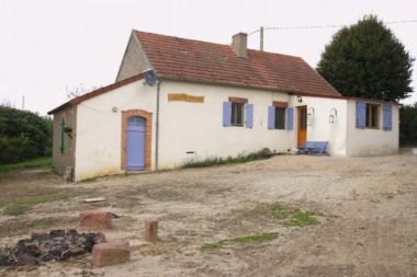

Ik ga dit najaar starten met het bouwen van een overkapping boven de veranda. De vloer ligt er al. Een ding is me niet helder:
Ik heb balken van 10 x 12 cm. Deze wil ik laten aansluiten bovenin op de gevel van woning. Hoe krijg ik de balken goed bevestigd aan de gevel. De hoek zal ongeveer 25 graden. Het gaat dus om de aansluiting van het hoogste punt aan het huis. De balken die vanaf het huis naar beneden lopen.

Plaats een foto of tekening van de gevel, dat maakt het een stuk duidelijker.

Het verandadak komt tussen het hoofddak en de middelste twee blauwe luiken. De balken van het verandadak moeten vastgemaakt worden aan de gevelmuur. Ik heb nog een hele grote partij balken van 10 x 12. Hoe krijg ik deze netjes bevestigd aan de muur. en wel zodanig dat de balken de muur ook niet stuk trekken. Ik zou het liefst de balken niet echt rechtstreeks aan de muur vastmaken maar via een beugel of balk of zo.
Dank voor tips

Horizontale balk aan de muur bevestigen. Daar kun je dan de andere balken op laten rusten of aan hangen.
