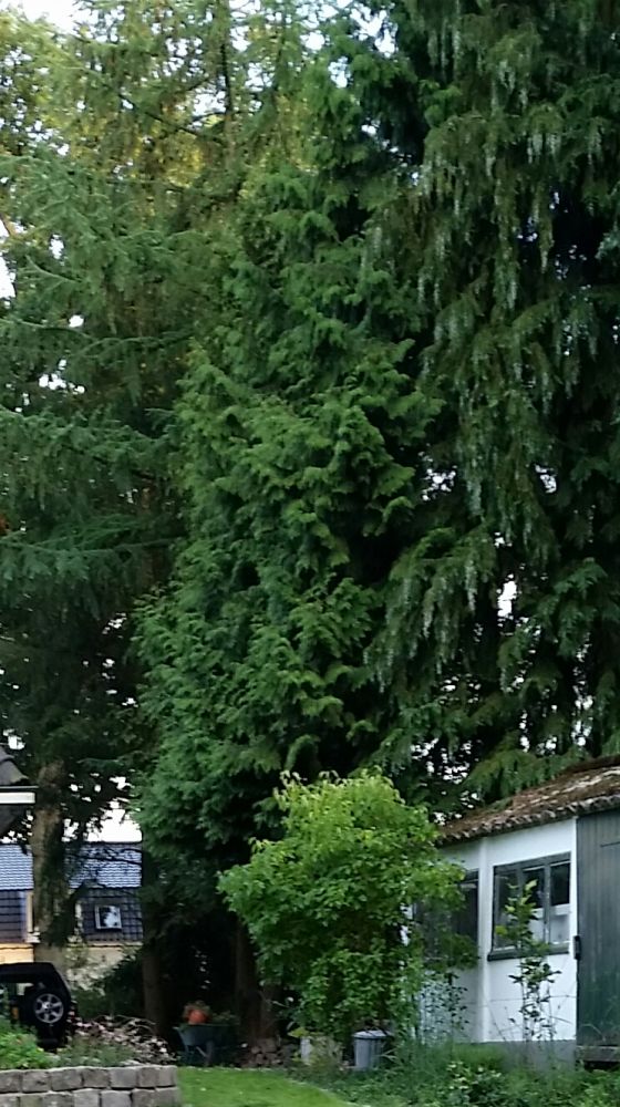

Wij gaan binnenkort een aantal forse coniferen (+_ 10m hoog) kappen.
Hiervoor hebben wij bedacht dat het leuk zou kunnen zijn om een aantal van de stammen te bewaren. Zodat we deze als pilaren te gebruiken voor een later te bouwen overkapping in onze tuin.
Weten iemand of dit hout hiervoor geschikt is?
En of/hoe de stammen hiervoor een speciale behandeling (droogtijd etc) nodig hebben.

Coniferen hout is goed te gebruiken.
Als er genoeg hout is, kan je zelfs de hele overkapping ervan maken.
Je kan het vers en gedroogd gebruiken.
Wat voor coniferen zijn het?

Goed om te horen dat dit niet zo'n vreemd idee is. Ik was bang dat het niet hard genoeg zou zijn.
Het zijn er genoeg dus niet eens zo gek om de hele overkapping hier ook van te maken.
Welk soort het is weet ik niet.. ik begrijp dat de vorige bewoners ze ooit als kleine uitlopers uit het bos hebben megenomen. Op de foto zijn het de o.a. De 2 rechter bomen (dus niet de lariks aan de linkerkant)

Die 2 soorten op de foto kan je zondemeer gebruiken.
De middelste (Thuya) heeft zelfs heel mooi en goed hout.
De rechter herken ik zo niet
