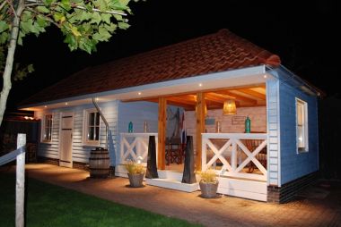

Hallo klussers,
Ik wil graag mijn veranda dichtmaken voor de herfst/winter zodat ik er bijvoorbeeld mijn palmpjes in kan zetten bij zware vorst. Ook kan ik er dan in het najaar nog lekker in zitten (met behulp van mn kacheltje)..
Ik zoek naar een materiaal waarmee ik de veranda dicht kan maken, maar wat er ook relatief makkelijk weer uit kan in het voorjaar/zomer.
Heeft iemand ervaring met platen polycarbonaat, acrylaat of perspex? Ik heb het idee dat dat meer als dagbedekkingen wordt toegepast als voor wanden. Het liefst zou ik iets gebruiken wat goed transparant is, wat niet dof wordt en wat niet zo krast.
En moet ik daar nog profielen omheen doen? Of heeft iemand een ander idee? Glasplaten zou ook nog kunnen alleen zijn die waarschijnlijk niet te tillen.. De totale lengte is ongeveer 4 meter, hoogte is 1,90.
Ik zou het liefst iets met een 2-sporen rails doen waarbij je makkelijk panelen achter elkaar kunt schuiven.
Iemand tips?
Ter info.
Volgens mij zijn die polycarbonaat panelen toch ook dubbelwandig te
verkijgen, en die schuif je dan zou in een alu u-profiel, heb je hem gelijk
geïsoleerd, en toch doorkijkbaar :wink:
(wel een dondersmooie veranda :cool: )
Dank je! (als je de bouwtekening wilt, dan hoor ik het wel..haha..)
Zijn die platen dan qua zicht te vergelijken met glas? En zou het sterk genoeg zijn?
Ik kwam -na het posten- toevallig ook nog van die Sliding Doors voor buiten tegen. Dat is dan wel gewoon glas.. Waarschijnlijk wel duur en zwaar..
Ik bedoel die platen die ze ook voor het dak van een sérre gebruiken,
die zijn volgens mij gewoon helder....
