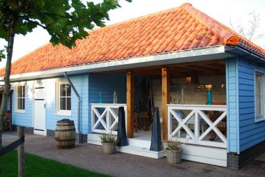

Wij hebben een veranda gebouwd (zie foto). Deze wil ik graag wat afsluiten zodat geen sneeuw/regen binnen waait. Nu kan ik van iemand 3 glazen platen (met aluminiumstrip rondom) krijgen van 1,80 x 1,50.
Ik dacht: als ik nu twee hardhouten balkjes pak en daarin twee sluiven frees ter dikte van de glasplaat, en vervolgens de twee platen links en rechts op de achterste sleuf en de middelste plaat op de voorste sleuf zet..
Mijn vragen:
- zou ik iets met kogellagers kunnen zodat het makkelijk schuift?
- hoe krijg ik ze er makkelijk uit? Iets optillen en eruit beuren of de sluiven schuin weg laten lopen bij de uiteinden?
Heeft iemand een goed idee?
Groetjes,
Arie

Voor de staander waar de hekjes aan vast zitten hoeveel ruimte heb je daar.
zo op de foto te zien steekt de vloer iets voor de staanders.
Dit zie je tussen de bloempotten en de staander.

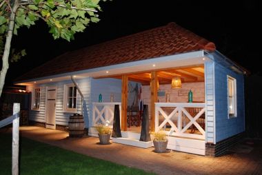

En boven achter de witte strook waar de lampjes in zitten zit daar een balk waar je iets aan vast kunt zetten.
op de foto zit voor de palen zit boven nog een bruine rand.
Hoe hoog is het tussen de vloer en het plafond.
je sprak over panelen van 1,8 meter hoog

Hoi Rene,
Het is 1,95m hoog.. Die bruine rand die je ziet is de muurplaat. Daar kan ik de bovenkant aan vastmaken.
De ruimte beneden is tussen de 10 cm -rondom de balken- en de 14 cm breed.
De platen zijn idd 1,80m hoog..
Groetjes!
Rene de klusser
Specialist Bouw
Wat je zelf al aangaf is de mooiste oplossing.
neem daarvoor asobee of bangirai groef insmeren met parafine of vaseline dan glijd hij als een tierelier.
je zit alleen met de ruimte boven die 15 cm die er over blijft.
maak de groeven boven twee keer diepper dan de onderzijde en 2 mm breeder en niet schuin.
185 omhooghalen 1,2 cm en dan naar voren moet lukken
