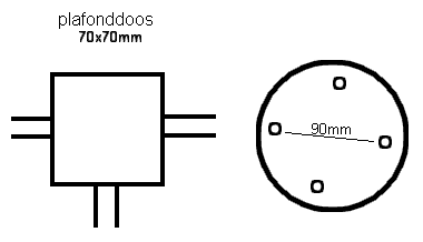

De doos heeft vaak maar 2 m4 moerbussen en is niet sterk genoeg.
Normaal is de montageplaat groot genoeg om hem over de doos vast te boren.

Bedankt voor je snelle reactie! Maar voor ik de boor het plafond in ram wil ik even verder denken. Ik heb hieronder een plaatje van de situatie:
De contactdoos is 70x70mm groot, en heeft aan drie kanten een pijpje met stroomdraden, die ongeveer drie centimeter diep in het beton liggen. De bevestigingsplaat voor de ventilator heeft meerdere schroefopeningen, maar de maximale afstand tussen twee gaten is (iets meer dan) 90 millimeter.
Dat zou betekenen dat ik op 1 centimeter van de contactdoos gaten moet boren, tot maximaal 3 centimeter diep. Zou dat voldoende zijn voor het ophangen?
Ik ben geen stroomexpert, maar zou het kunnen dat de buizen met stroomdraden niet in het midden van de contactdoos zitten, maar iets meer naar de zijkant, zodat je in het midden dieper zou kunnen boren?

Bij mij hangt hij er al 5 jaar aan. In mijn vorige woning had ik het ook gedaan en die oude ventilator ging alle kanten uit toch is hij nooit naar beneden gekomen.
Gerrit
Als de doos goed vastzit is hij sterker dan je zou denken. Bij mij heeft er 12 jaar een wagenwiel aan gehangen in de tijd dat die dingen nog populair waren als lamp.
Ronny
Ook ik heb er 2 in de slaapkamer hangen, op dezelfde manier.
Daarvoor heb ik messing spreidpluggen gebruikt, dat zit muurvast.
