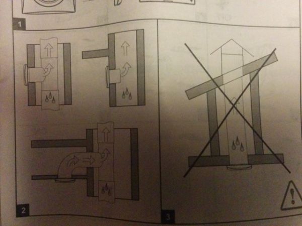

Beste klussers,
Ik heb een ventilator gekocht voor de badkamer, een Vents Quiet 100. Toen ik de installatiehandleiding las, kwam ik tot de conclusie dat ik de ventilator in mijn situatie niet kon gebruiken. Ik heb namelijk de rechter tekening uit de volgende afbeelding:
En ik kan dat niet even zomaar veranderen, het gaat om een asbest pijp in beton.
Nu vraag ik me het volgende af:
1. Is het echt een probleem als ik dit toch zo installeer? Ik heb nog nooit een druppel uit de pijp zien komen, hoewel ik ze bovenin wel zie hangen...
2. Is er een ventilator die wel op deze manier kan worden geïnstalleerd? En zo ja, welke moet ik dan kopen, want op de website staat dit er nooit bij.

Ja, je hebt zelf het mogelijke probleem al gezien.
Als je de buis boven het plafond niet kunt onderbreken is er geen eenvoudige oplossing.
Of je moet kijken hoe lang de ventilator het in deze situatie (met een lange nalooptijd) volhoudt.
Maar die keuze is geheel voor eigen verantwoording..
Is er elders geen 2e afzuigmogelijkheid te maken? succes, Bert.

Hoe dik is de asbestpijp ?
Misschien past er een pvc pijp doorheen, die kan vastgezet worden met een beetje pur aan de boven en onderkant.

Of flexibele slang.

Zonder ventilator minder stroming dus minder condens. Met ventilator meer stroming/condens maar de pijp zal ook sneller gedeeltelijk in temperatuur stijgen waardoor weer minder condens. Is dus moeilijk te voorspellen. Uitproberen.
Ja, je zou de buis dubbelwandig kunnen maken door er een flex.slang (plastic) gestrekt in de drukken als die blijft zitten.
Of ophangen. Die slang moet dan wel goed afsluiten op de ventilator opening. Gr. Bert.

:idea: Zet er een pvc T-stuk onder als condensopvang (onderzijde dicht maken, en installeer de ventilator zoals op de linker tekening. :idea:
Optisch niet de mooiste oplossing, maar met een koof kun je nog wat verbloemen.

Condens ontstaat waar warme vochtige lucht gekoeld wordt tot onder het dauwpunt. In dit geval moet voorkomen worden dat de condens terugvalt op de elektrische onderdelen van de ventilator. Dus door de ventilator naast de verticale buis te plaatsen, voorkom je dit.

Wanneer je lucht van een in gebruik zijnde doucheruimte afzuigt is die altijd vochtig!
Wanneer je die vochtige damp een koude buis inblaast zal vocht zich tegen de koude buiswand condenseren. Maar deze buis zal door de warme luchtstroom ook opwarmen.
De mate waarin is van allerlei factoren afhankelijk.
Dat proces vindt ook plaats maar minder wanneer er geen geforceerde luchtstroom is.
Dat verschil is wel degelijk aanwezig!
Vandaar de mogelijke oplossing van een flex. slang.
