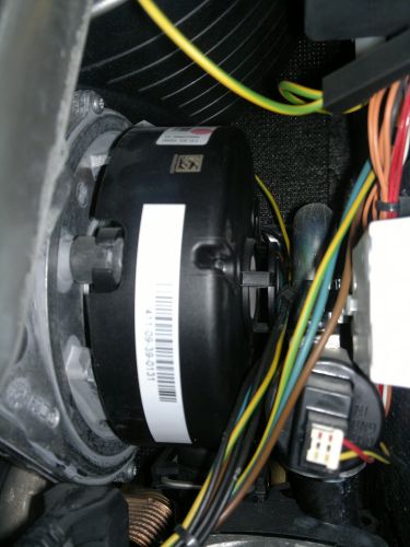

Ben in het bezit van een combiketel van ongeveer 3 jaar oud.
De combiketel geeft een hoge zoem toon.
Heb de deksel verwijderd en gehoord dat het lawaai van de ventilator komt.
Het is een EBM PAPST ventilator. Als ik goed kijk zie ik dat deze een beetje uit onbalans draait. Is dit normaal ? Moet de ventilator stil zijn ? Is er nog garantie aanwezig op de ventilator ?

Het betreft een Nefit ketel. type HRC 24
Moet de ventilator geruisloos zijn ? Of mag deze wel wat lawaai maken ?

Maak een filmpje dan hoeven de heren niet zo veel te gokken. Tis net wat Dexter zegt voor de 1 is het normaal en de ander vindt het vreselijk storend.
Als het goed te horen is krijg je een duidelijk antwoord.

Als ik beneden bij de voordeur sta hoor ik de ketel zoemen/ brommen.
De ketel staat op zolder, dus het is goed hoorbaar.
Hopelijk gaat de ventilator nog even mee want deze zijn volgens mij vrij kostbaar.

Schakel nefit in en vraag naar de garantie.

Welk type is het? De economy of smartline... waarschijnlijk is het lagertje aan t eind van z'n Latijn.
Maak eens een foto van de ketel of ventilator.
Als je niet op de elektronica spuit, kun je een pufje wd40 oid op het asje spuiten.

Had ik wel gelezen, maar zoals eerder vermeld, er zijn meerdere types nefit ketels die HRC24 op hun plaatje hebben staan.
Persoonlijk denk ik dat het de smartline is. Gezien de positionering van de fan.

Dit is h'm het betreft de proline. Het asje van de ventilator draait een beetje uit onbalans. Zal WD 40 dan wel nut hebben ?
