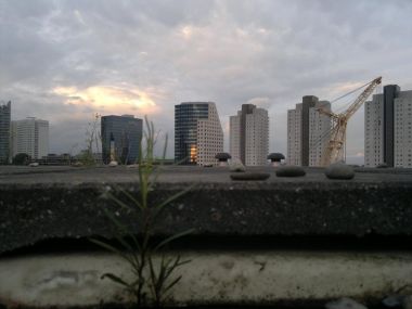

Ik ben bezig om in mijn appartement mechanische ventilatie aan te leggen.
Over 2 dingen heb ik nog vragen :
Er moet een gat geboord worden in mijn platdak van 125 mm (iets groter) voor de doorvoer, het is een massief betonnen dak van 200mm dik, met daarop isolatie, tegeldragers en lichtgewicht tegels.
Er zit verderop al een gat voor een rioolontlucthting, zou het qua constructie een probleem zijn om hier een gat in te boren ?
Ik brand er daarna een plakplaat in, en de doorvoer gaat dan door de plakplaat en de rand van de doorvoer valt eroverheen.
Wat kan ik het beste gebruike om een tochtvrije verbinding tussen plakplaat en doorvoer te realiseren ?
Groeten Marcel
Marcel010
Hier een foto van het betreffende dak, mochten jullie er iets aan hebben.
Zoals jullie zien zitten er verderop op ook al plakplaten ingebrand voor de ventilatie van de slaapkamers ivm de verandering van enkel naar dubbel glas.
Ik zou eerst eens met de VVE om de tafel gaan zitten, u boort ook in andermans eigendom.
Boudewijn 033
Ik hoop niet dat je al heel veel kosten hebt gemaat.
zoals jan al schreef is het eigendom van de vve.
als er al een gat in gemaakt mag worden, mag jehem er zeker niet zelf inplakken, dit zal dan door de dakdekker van de vve moeten gebeuren, wegens eventuele lekkages nu of in de toekomst.
voor het tochten, doet een beetje pur of glaswol wonderen.
groeten b

Boudewijn 033
Je hebt dan echt een hele makkelijke vve, als je zelf mag plakken of zelf iemand aan mag wijzen.
ik zou wel eerst goed informeren of het nog om een garantie dak gaat, want dan zou ik de dakdekker die het heeft geplakt in de arm nemen, om eventuele lekkage claims in de toekomst uit te sluiten.
groeten b

Boudewijn 033
Marcel010 schreef:
Ze zijn niet zo heel moeilijk, het is in principe mijn eigen dak en ik zou er alleen last van hebben mocht het gaan lekken.
bij een lekkage maakt water soms rare bewegingen, loopt onder de dakbedekking door, en kan er overal uitkomen, ook bij je buren, meters verder kan het uit het plafond komen, of kan zelfs je spouw inlopen, zodat je onderburen natte muren krijgen.
kan via mv buizen zijn weg gaan zoeken. water gaat echt alle kanten op.
is wel iets om in je achterhoofd te houden.
en het is niet je eigen dak. het dak is een gezamenlijk eigendom, van alle bewoners van het compex :cool:
groeten b

Wgb
Doorvoer in geïsoleerde uitvoering. Volgens mij moet je die buis in je dak maken en de doorvoer in die buis plaatsen. De ruimte tussen buis, vloer en plafond kan je met glaswol vulen, purren kan ook.
Boor het gat of plaats de nieuwe doorvoer niet te dicht naast een bestaande doorvoer, je maakt het je extra moeilijk met het inplakken van de nieuwe doorvoer.
