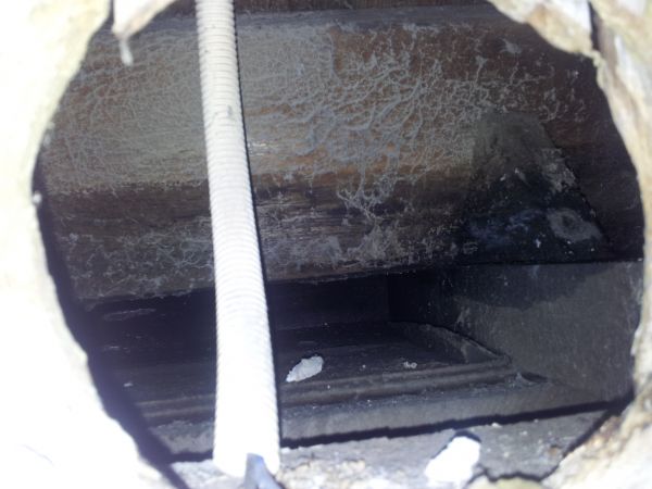

Hallo klussers,
De badkamer in ons nieuwe huis heeft een ventilatierooster met actieve afvoer. Er blaast een S&P Decor 100 ventilator, die aanstaan wanneer het licht aan gaat. Toen ik vandaag de fan er in z'n geheel uit had gehaald (voor het eerst), zag ik tot mijn verbazing dat er geen buis o.i.d. aanwezig was die de boel naar buiten blaast. De fan blaast de lucht rechtstreeks de spouw in. Er lopen houten balken e.d. in de spouw (huis met houten vloeren) en het zag er allemaal klam en beschimmeld uit. Ondanks dit denk ik wel dat de spouw zelf goed geventileerd is, aangezien het behoorlijk toch. Als ik vanuit de tuin naar de buitenmuur kijk zie ik 'in de buurt' van waar de ventilator zit ook ontluchtingsgleuven in de muur zitten.
Kan iemand mij vertellen of dit normaal is of dat ik hier actie op moet ondernemen? In geval van het laatste, wat kan ik het beste doen?
Alvast bedankt!
Edit met foto voor verduidelijking:
