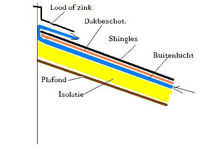

Is dat dak niet erg vlak voor een bitumenlei. Vooral om dat er veel sneeuw op je dak zal blijven staan.
Waar komt de isolatie te liggen, zoals op het voorbeeld. In dat voorbeeld zie je gelijk hoe groot de ventialtieopening moet zijn.
Ventileren tussen isolatie materiaal en het dakbeschot mag en kan ook maar dan moet je er voor zorgen dat de ventilatie daarop is afgestemd. De temperatuur tussen isolatie en het dakbeschot moet het zelfde zijn als die van buiten. Zie die afbeelding.
PS zet ook de ladder beter neer. Vlakke ondergrond en een (1) mtr bovend de dakrand of de goot. Je zal zien dat je veel gemakkelijkder het dak op-en afkomt.

Als je zo wil bouwen wordt het ventileren MOET. Kijk naar het plaatje wat je zelf hebt geplaatst. Hoe meer opening hoe minder kans dat vocht zich kan opsluiten. Als je gaten in de muur maakt waar kom je dan uit.
Wat is het doek, is dat geen waterdichte laag van bitumen. De info die ik bezit wordt bij voorkeur een laag gebitumineerd polysestervlies geadviseerd.

Met als je zo wil bouwen. Plafond, isolatie hoe dik ?, vrije ruimte 6 cm, dakbeschot, spun-bonded polypropylene en shingles. Dan is een optimale ventilatie min of meer verplicht.
Je kan alleen ventileren met lucht van buiten. Dus ik begrijp niet goed wat je wil met gaten in de muur van de keuken.
Je kan ook een damprem tussen het plafond en de isolatie maken deze methode is voldoende besproken hier.

Die vocht komt van binnen uit. Is het buiten kouder dan binnen gaat de warme lucht zich naar buiten verplaatsen. Het begint zodra je gaat verwarmen het verschil in temperatuur is groter. In die warme lucht zit een deel vocht, de relatieve luchtvochtigheid, deze gaat ergens condenseren op oppervlakken die een lagere temperatuur hebben. Een damprem zorgt ervoor dat de relatieve luchtvochtigheid na de damprem lager wordt waardoor ook het dauwpunt op een lagere temperatuur komt te liggen.
Die damprem kan je wel of niet toepassen. Het hele verhaal is nogal ingewikkeld. Er zijn 4 parameters waar je nauwelijks invloed op hebt. De temperatuur-en luchvochtigheid van zowel binnen als die van buiten. De keuze van de materialen hebben, wat betreft de snelheid waarmee de warmte door die materialen kunnen gaan, ook hun invloed dus begin er maar aan. :wink:
Het is, denk ik, lastig te bepalen of je een damprem voldoende goed kan of hebt aangebracht. Het wordt een keuken dus waarschijnlijk een iets hogere relatieve luchtvochtigheid. Iets meer kans dat het ergens toch gaat condenseren.
Plaats je een damprem in de constructie zal de eis om te ventileren minder worden maar of je zonder ventilatie zou kunnen kan ik je niet vertellen.
Breng je de damprem onvoldoende aan zal er meer geventileerd moeten worden.
Of iets werkelijk moet is de vraag, je kan het voor de zekerheid wel doen.
Let op, in elk gebied heeft zijn eigen bouwoplossingen, deze hebben ze door de jaren heen verzameld. Als zij een ventilatie onder het dakbeschot met een damprem voorstellen doen ze dat niet voor niets.

Aan je plaatje zie ik dat ik aan de bovenkant ook het dakbschot open moet houden voor de circulatie.
Ik heb nu ong. 1 cm tussen het dakbeshot en de muur. Is dat voldoende?
Ik heb nu het ook doek tot aan de muur bevestigd, maar kan dit nog lager afsnijden. We gaan vandaag met de shingles beginnen.
De zinken rand zat er al en kan ik zo weer terug plaatsen. Kan ik deze rand op de shingles laten rusten of moet ik er bijv. een houten lat tussen doen zodat de ruimte groter wordt? Het risico wordt dan natuurlijk wel groter dat er regen en sneeuw inwaait.

Ik zie dat ik de dampdichte-en open folie vergeten ben in de tekening.
Dit is een voorbeeld hoe je zou moeten ventileren. In de praktijk is dit lastig te maken. Je geeft zelf al aan waar je last van zou kunnen krijgen.
Of 1 cm voldoende is, ik zou het niet weten. Zoals ik al opgaf wat betreft het ventileren.
Misschien een praktijkman op het forum. Je komt het meer tegen wel opgeven wat je moet doen maar niet vermelden hoe.
Wat ik kan verzinnen. De damprem, isolatie dikte hoog tegen de muur opzetten. De isolatatie strak tegen de muur. Het dakbeschot en de shingles 3 cm van de muur houden. Aan de zijkanten van het dak, dus tegen de gevel aan, iets maken, zodoende dat de lucht van links naar rechts onder het zink door kan ventileren. Misschien kan je onder het boeideel zoiets construeren en ook met gaas kan afsluiten tegen vanalles en nogwat. Of kijk hoe de lokakale gebouwen is gemaakt.
