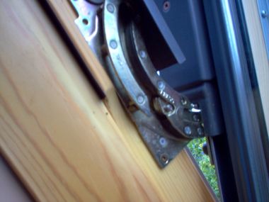

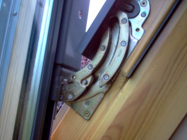

Zitten bijde halve manen goed in het scharnier punt.
De schroef die er in zit is er voor dat het scharnier van het raam niet uit de halve maan van het kozijn kan schietten.
dit is rechts.
Dit is links.
Op de foto staat PRESS op het scharnier.
Daar zit bij u een schroefje.
