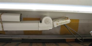

Na de vorige problemen opgelost te hebben nu weer het volgende:
bij het inhalen van het het scherm opeens een harde knal.
Blijkt dat de staalkabel in de knikarm losgeschoten is.
Is dit probleem nog zelf op te lossen of moet hier de vakman bij komen.
Zie bijgevoegde foto's

Kan je zien waaraan de kabel vast heeft gezeten?
Dit kan normaal gesproken niet zomaar losraken.
Kluske
Hoi Nusa,
De staaldraad zit binnenin het profiel aan een trekveer die zit nu helemaal voor in het profiel.Waarschijnlijk is er iets af gebroken anders is het niet mogelijk dat de staaldraad los schiet.
Vast zetten? Heb ik nog nooit geprobeert omdat je dan het uiteinde los moet halen deze zit vast in het profiel gegoten, gelijmd en geperst.
Mijn advies haal een nieuwe arm en zet deze er op. Let wel op dat je de juiste arm mee neemt dit is een linkse.

De staaldraad zit vast aan het scharnierende gedeelte. (zie bovenste foto)
Om de een of andere reden is het tweede deel van de knikarm (van scharnier naar voorlijst zonnescherm) losgeschoten. Waarschijnlijk met het afstellen van de bevestiging van de knikarmen op de voorlijst te ver naar buiten geschoven.
Ik heb het tweede deel van de arm met kit weer vastgezet op de scharnier en de knikarm weer teruggeplaatst.
Nu alles voorzichtig weer afgsteld........en het draait weer prima.
Zo blijkt maar weer: al doende leert men!

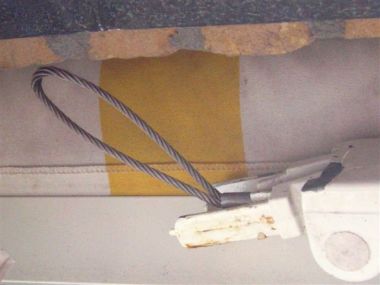

Hoe heb je de staalkabel weer vast gezet dan?
Nusa
De kabel zat nog vast. Ik dacht eerst dat deze was losgeschoten, maar bij nader inzien zit de kabel nog vast.
Onder de lus in de staalkabel (zie bovenste foto) zit een verdikking zodat deze niet door het kleine gaatje heen kan.
De bovenste buis die je op de onderste foto ziet heb ik weer over de lus van de kabel en het stukje van de scharnier geschoven en vast gekit.
Ron321
Het lijkt mij dat de lus ook ergens aan vast hoort.
Kluske
De lus die je nog ziet zit vast binnenin de buis die er vanaf is.
Aan het uiteinde van de buis zit de bevestiging van de voorlijst hier ann zit binnen in de buis een bevestiging met veer voor de lus die je nog ziet .
