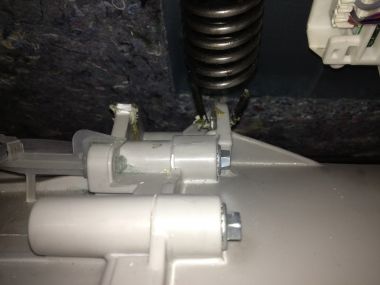

Hallo, wij hebben een wasmachine die zojuist vast liep.
het gaat hier om een aeg lavamat 86800 van ongeveer 8 jaar oud.
Hij stond ongeveer een uur te draaien en toen sloeg de aardlekschakelaar uit, deze weer aangezet en de wasmaschine doet niet veel meer. hij start wel maar als je het menu wilt starten hoor je een paar tikjes en veder niks.
Hij geeft ook geen fout codes of zo.
zo ziet het er uit

Zo aan dat verfrommelde deurrubber te zien is het trommellager stuk of is er een stuk wasgoed tussen trommel en rubber / buitentrommel gekomen.
Kan je de trommel nog ronddraaien, en kan je hem op en neer en heen en weer bewegen?

Ik denk eerder dat een veer van de ophanging is losgeschoten/ gebroken of een stabilisator an de onderzijde defect, de hele kuip ligt te laag, vandaar ook die rare vorm manchet.

Er was idd een haak los heb hem nu weer opgehangen maar de maschine heeft nog niet veel leven.

Als eerste de veer zit niet goed moet weer op de orginele plek anders hangt de boel scheef
je kun met een aluminium plaatje en 2 boutjes het gat weer herstellen
kan de veer weer orgineel hangen
de kuip kan op de pomp zijn gevallen en een stekker er af hebben gedaan
haal de achterkant los en kijk of er iets los zit ,of een slang van de niveau meter
bijna zeker dat je schokbrekers slecht zijn daardoor gaan de veren door de kuip slijten

schokbrekers zijn de twee stangen aan de onderkant die mee veren denk ik
hoe kan je zien of ze versleten zijn?

Schokbrekers los halen pen met een tang er uit trekken er zit aan de achterkant een soort borging die in drukken dan er uit trekken
zijn het fiets pompen dan vervangen

Nu weer even aan het zoeken geweest en de schokbrekers er uit gehaalt en opgezocht op internet.

Om te beginnen kun je schokbrekers testen door deze gewoon fijn op hun plek te laten zitten. Je steekt je handen in de trommel en duwt deze met kracht naar beneden. Je laat hem direct los en deze moet dan direct nagenoeg stil hangen. Blijft deze na dansen dan zijn ze versleten.
De machine heeft duidelijk ergens sluiting gemaakt want de aardlek springt er niet uit als er een veer van de trommel geraakt tenzij deze bedrading aftrekt of iets dergelijks. Er moet dus iets met de bedrading wezen of de elektronica is kapot.
