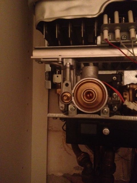

Maak eens een foto waar die vlam uit komt(zonder vlam), daar lekt nl iets, die vlam hoort daar niet te zitten.
Bramhaan
Het schroefje zat heel los en is nu aangedraaid ook op advies van een monteur ,maar hoe kan zo'n schroefje los komen ineens ?
Hierbij ook een foto zonder de vlam. Waar dient het schroefje voor ?

De branderdruk meet nippel staat open. Die moet dicht gedraaid worden.
Bram, ik ga al heel snel een vingertje wijzen, maar dat mag niet.
Menselijke fout.
Schroefje gaat niet vanzelf open ( normaliter)
Deze nippel wordt gebruikt om te controleren of de branderdruk juist is afgesteld!
En moet daarna weer dicht gedraaid worden, en gecontroleerd of hij dicht is.
Dat is hier vermoedelijk vergeten, helaas een menselijke fout.

Bij elk onderhoud controleer je de branderdruk via die nippel.
Standby
Zou ze maar gauw terug laten komen want dit kan natuurlijk niet. Je hebt schade en je huis was er bijna niet meer en dat ze dan zeggen draai maar ff dicht dat kan en mag niet.
Het zal gebeurt zijn tijdens het vervangen van de regellaar en het is menselijk dat er wat vergeten wordt maar je zit nu wel met schade.
