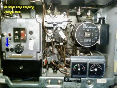

je hebt gelijk de linker van de 2 zand zekeringen was gesprongen , toen nieuwe erin toen had ik stroom liet de kraan lopen en toen sprong hij weer stuk
dus ergens sluiting?
voor wat is de linker zand zekering?
waar kan ik die halen ?

Die zekeringen zijn 2 amp,meestal hangen in een plastic zakje onder aan de ketel.
Anders zijn ze verwijderd of al gebruikt.

Utreg ik heb ze idd gevonden maar de linker zand zekering sprong meteen weer toen ik de kraan aan zette wat zekerd de linker zand zekering
want toen ik hem verving had ik gewoon stroom het lampje brande maar toen ik de kraan aan deed sprong hij weer
Utreg
Waarschijnlijk sluiting van de pomp of ventilator.
Haal de bedrading van deze onderdelen los en probeer ze 1 voor 1 aan te sluiten totdat de zekering doorslaat.

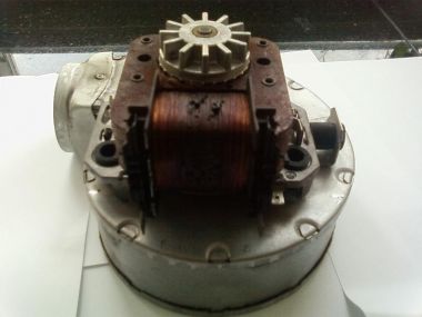

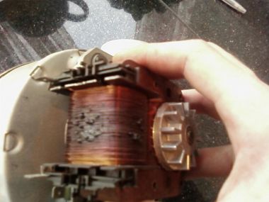

Ilan29
Volgens mij is dit het probleem mensen de spoel is op meerdere plaatsen verbrand kan dit de oorzaak van dat de ketel geen voeding geeft en steeds de zekeringen eruit knalt ?
2e vraagje waar kan ik deze kopen alleen bij de vaillant dealer of zijn er nog meer cv ketel winkels met onderdelen\
3e vraagje wat kost hij ongeveer ?
Utreg
Artikel nummer 190119 ventilator .
Zoek op google met het artikel nummer/naam eventueel waar die te krijgen is.
