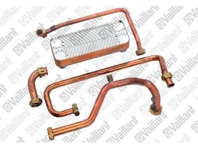

Mijn Vaillant thermocompact VCW NL 244 XE lekt water.
Het komt uit de zwarte doos linksonder. Daar zit ook veel kalkaanslag op. Verder werkt het toestel nog goed.
Wat is die zwarte kunststof doos?
Kan ik die zelf vervangen?
Natuurlijk is een vakman veel eenvoudiger maar het lijkt mij een klusje van niks. Enkel wat wartels los ,nieuw onderdeel plaatsen, en weer vastdraaien. Waar kan ik dat onderdeel kopen en wat is ongeveer de prijs voor zoiets? Wie helpt mij daar mee?
Bij voorbaat dank, mvg,
Marcel Fransen.
Ketelchrisje
Dit is u tapspiraal:
dit is de originele vervangingset maar op tweedehands pagina's wordt ook wel heea aangeboden.
zoek op vaillant tapspiraal.
let op,, wel voor uw type een nemen, er zijn een paar verschillende uitvoeringen en niet alles past.

Vaillant thermocompact VCW NL 244 XE is vervangen. Via internet een mooi tweede hands gevonden en geïnstalleerd via bijbehorende handleiding. Alles werkt weer perfect.
