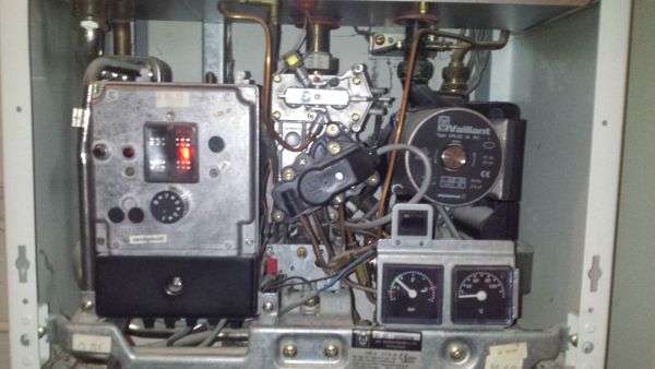

Ik merkte dat mijn cv het niet deed. De druk bleek heel laag te zijn. Water bijgevuld. Warm water hebben we wel, maar geen verwarming. Bij de thermostaat te lezen dat het aanstat, terwijl de ketel zelf niet eens aanslaat. Weet iemand de oorzaak.

Haal de onderste voorplaat er eens af.
Daar zit een soort hamertje. Druk de rechterkant eens naar beneden en wacht een paar minuten

Ik ben een leek wat dat betreft, wil je me aub op de foto aanwijzen wat je bedoelt?

In het midden zie je een rood vlekje. Dat is een schakelaar.
Daar zit dat hamertje wat beweegt. Duw dat aan de rechter kant naar beneden

En kijk even of dat zwarte schakelaartje op warmwater EN cv staat. Klinkt lullig, maar zal niet de eerste keer zijn.......

Hij kan alleen maar naar links gedraaid worden.
Als ik naar links draai en zo vasthou, dan slaat de ketel wel aan, na 20 seconden of zo hoor ik iets opstarten (qua geluid net als of de motoren van een vliegtuig opgestart worden).
Na een minuutje slaat hij af , vlammen worden gedoofd en dat vliegtuig-achtig geluid ook.
Vervolgens hoor ik alleen maar nog ventilator, denk ik ....ventilator stopt ook na een tijdje.
En als ik weer, gelijk hele proces wil herhalen dan slaat hij niet aan, dan hoor ik alleen maar ventilator.
Als ik een tijdje mee wacht en dan weer probeer, dan slaat hij wel weer aan om vervolgens weer af te slaan.

Vermoedelijk je watergedeelte defect.
Hij moet eigenlijk na WW tappen. Van zelf naar rechts terug gaan.
Hiervoor zit een veer gemonteerd.
Gaat hij niet meer terg kan het zijn dat de stift van het water gedeelte omhoog blijft staan
01-1296 let op duur onderdeel. Kost bijna 200 euro.
Let er op dat uw ketel geen bodemloze put wordt waar u geld on blijft storten.
Gezien de leeftijd van deze ketel is hij de reparatie denk ik niet meer waard
